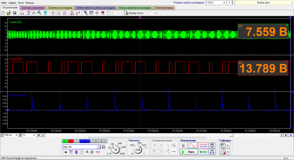

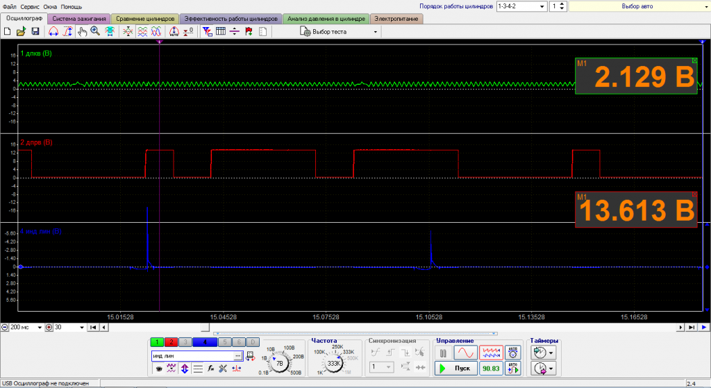

Не могу сделать тест CSS.. подстава с ДПКВ. Очень низкая амплитуда сигнала, около 4 вольт. Подключался иглой в разъеме ДПКВ. при перегазовках до 8 вольт поднимается, но скрипт все ровно обрабатывать не хочет. Подскажите, что делаю не так?

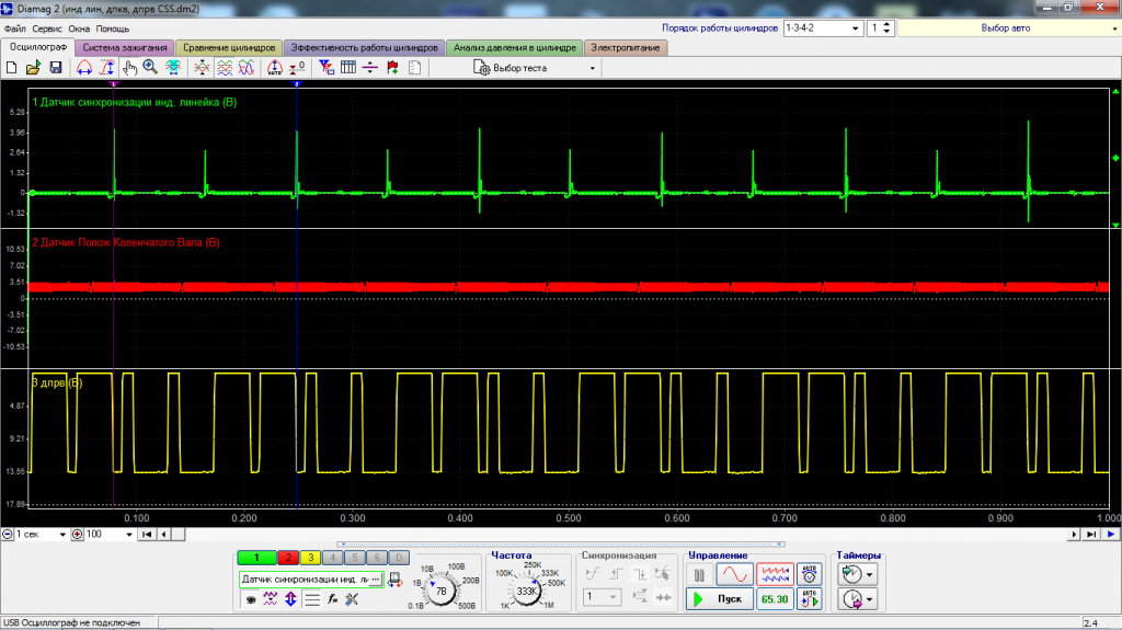

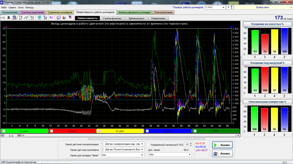

Сам задал вопрос, сам отвечаю. Может будет полезно новичкам. При таких необычных машинах типа рено, с хитро- сделанной системой зажигания, аля DIS, но с отдельными катушками, нужно читать справку к диамагу по проведению теста эффективности цилиндров. Короче, нужно маркерами задать интервал работы цилиндра (по искрам) и при анализе в самой вкладке скрипта нажать значок (задание границ первого цикла маркерами) и нажимаем анализ. Все работает. напрягает низкая амплитуда сигнала ДПКВ, но скорее всего для этой марки это нормально... ну и скрипту сигнала хватает. Короче, читаем инструкцию! ;)

Ну понял. Кстати у этого Рено проблема, после запуска проходит 40 секунд и начинают падать обороты, пытается заглохнуть, потом сама их приподнимает и работает нормально. На осциллограмме видно слева после холостого хода. Я думал может фазорегулятор болтается, типа давления масла не достаточно или ещё что то, или сам фазик. Но вкладка фаза, говорит, что все норм. Там есть ошибки по лямбде первой по подогреву. Может ли из-за него быть такая проблема? Может кто сталкивался?

Сообщение Павел1234 » 25 окт 2021, 06:24
На данной осциллограмме эта проблема с 20 по 22 секунду.
