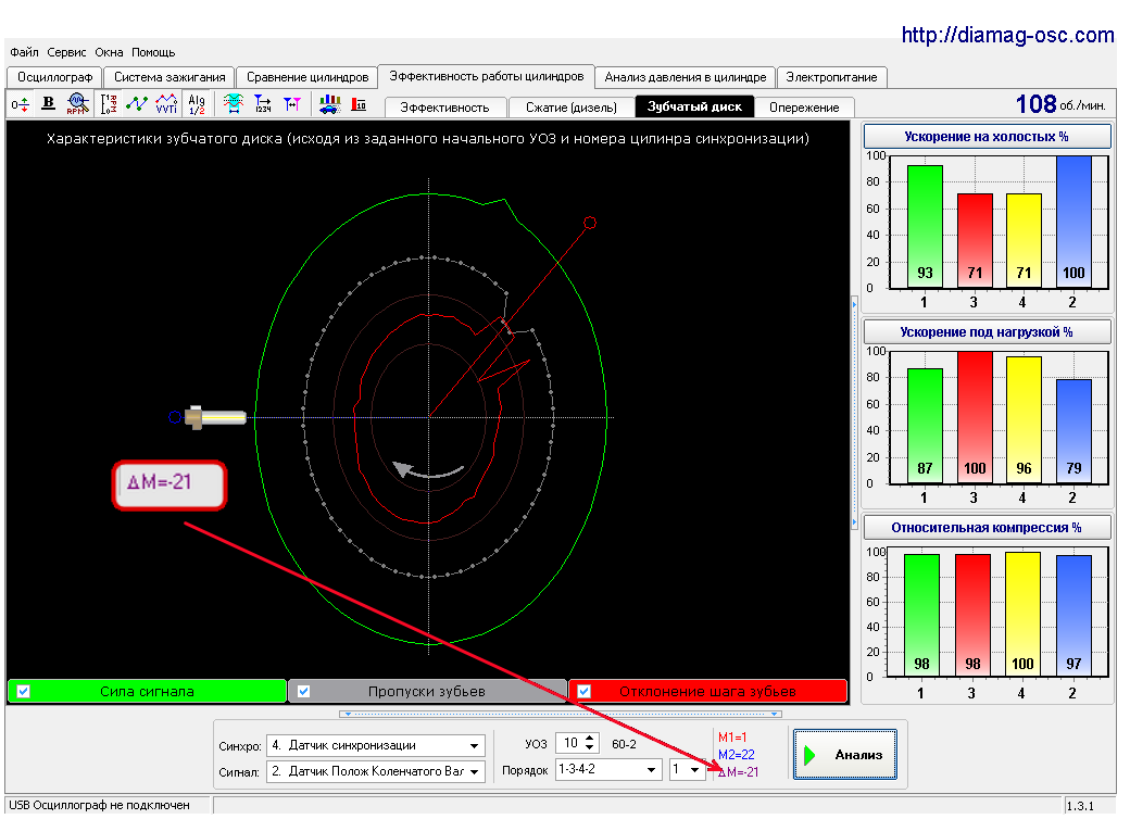

С праздником Великой Победы!!! Вот усмотрел ещё на мой взгляд,но надо подтвердить скриптом Px ДПКВ+ДПРВ.
Точно такая же Шева Нива
Ваш Случай

Сообщение Alex_42 » 09 май 2015, 18:55
Номер зуба зависит от того, насколько выставленный УОЗ совпадает с реальным.
