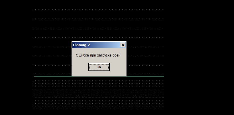

Что-то я не могу открыть ни один Ваш файл. Пробовал и 1.2.9. и 1.3.1.

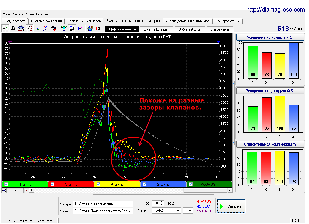

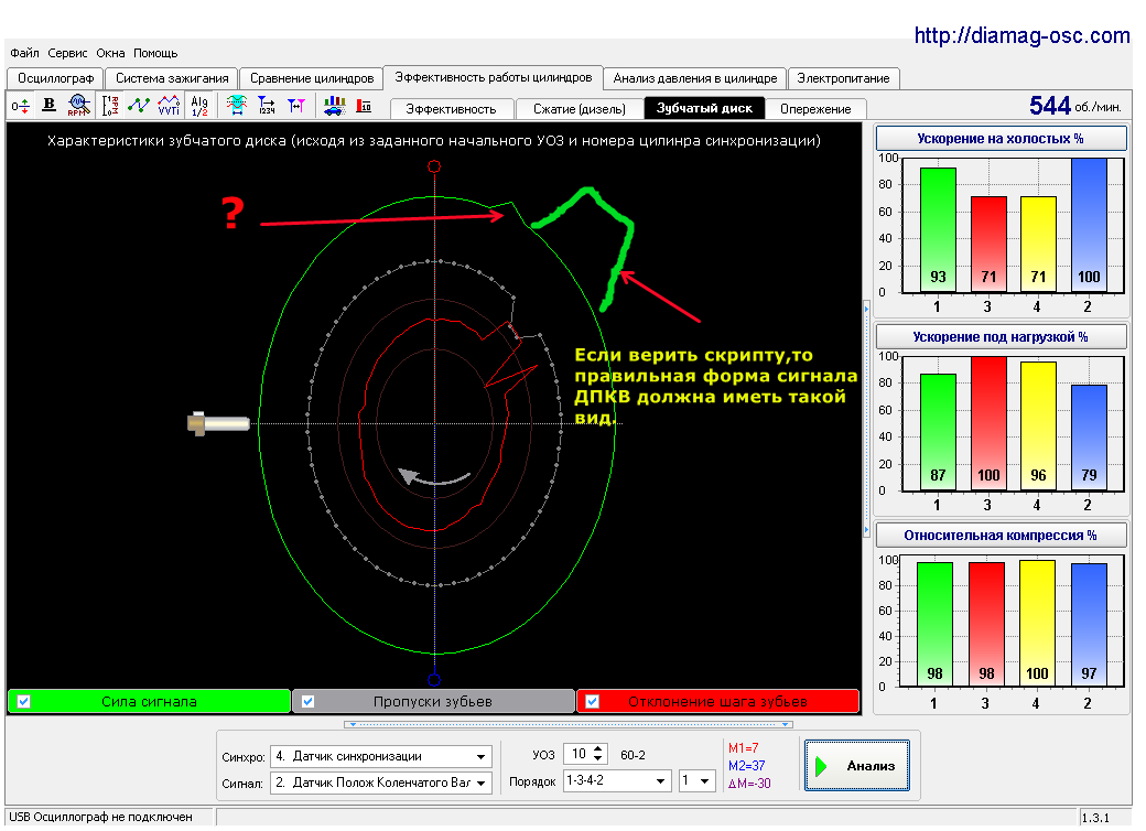

С праздником Великой Победы!!! Вот усмотрел ещё на мой взгляд,но надо подтвердить скриптом Px ДПКВ+ДПРВ.
Точно такая же Шева Нива
Ваш Случай
Re: Шеви 7,9,7
Сообщение Alex_42 » 09 май 2015, 18:55
Номер зуба зависит от того, насколько выставленный УОЗ совпадает с реальным.
