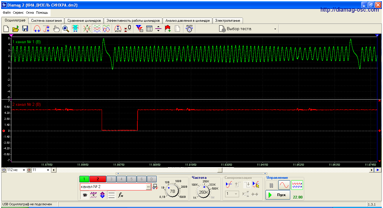

вот снял осцилку с дизеля: 1-сигнал ДПКВ, 4- сигнал с форсунки первого цилиндра индуктивным датчиком. Тест не проходит.
https://yadi.sk/d/Edej_Ir-jh3my

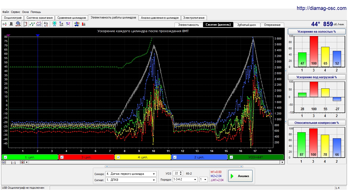

Выбрал новый алгоритм и тест прошол. Нужно ввести правельный УОЗ.Вот что у меня получилось.

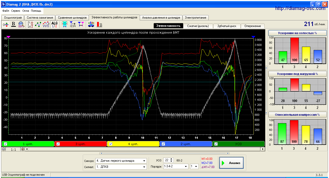

вроде получилось но на этой картинке на ХХ самый плохой цилиндр -1, самый хороший - 3. при отключении форсунок у меня получилось: самый плохой цилиндр -2, самый хороший-1. Что скажите по картинке? Как правильно определить угол опережения впрыска?
З.Ы. Машина киа спортэйдж 2005 2.0 CRDi d4ea приехала на веревке без зарядки. Еще на ней открутился болт шкива коленвала и разбило шпонку на звёздочке ГРМ , в итоге коленвал спешил градусов на 20, все выставил, завел, двиг троит и хлопает во впуск.

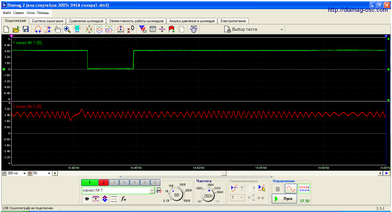

Сообщение rumbin33 » 15 окт 2015, 20:03
По поводу не правильно выставили фазы:
так было до ремонта
так стало
эталонhttp://mlab.org.ua/forum/viewtopic.php?f=9&t=343&start=100 пост №120
