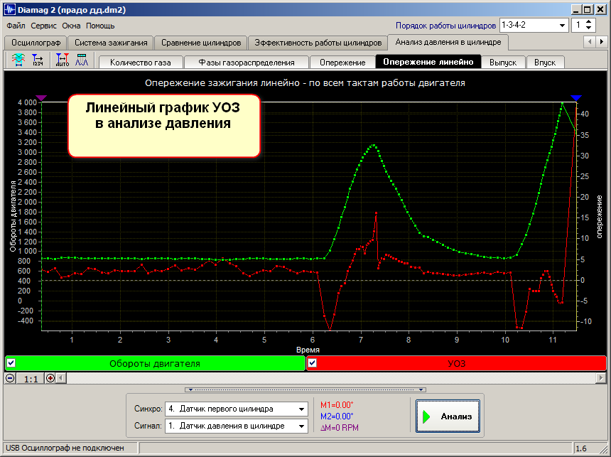

Линейный график УОЗ в анализе давления

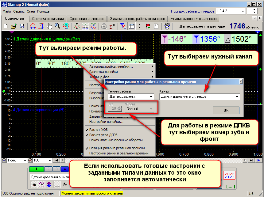

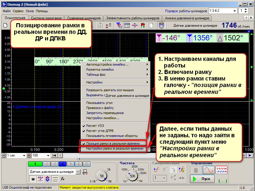

Работа рамки реальном времени по ДД (только в режиме самописца)
Работа рамки реальном времени по ДР (только в режиме самописца)
Работа рамки реальном времени по ДПКВ (только в режиме самописца)

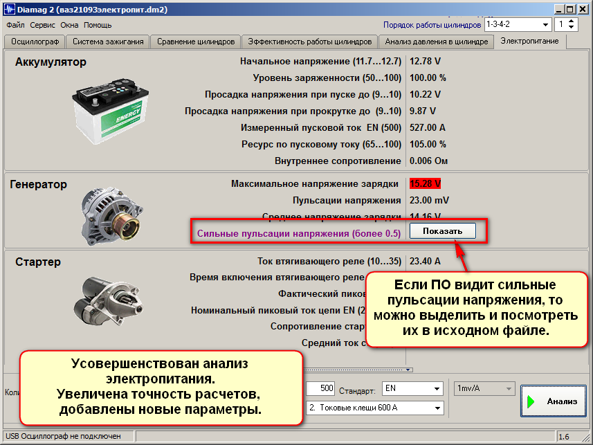

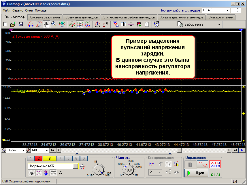

Усовершенствован анализ электропитания, добавлены новые параметры, увеличена точность расчетов.

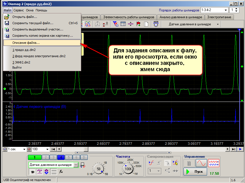

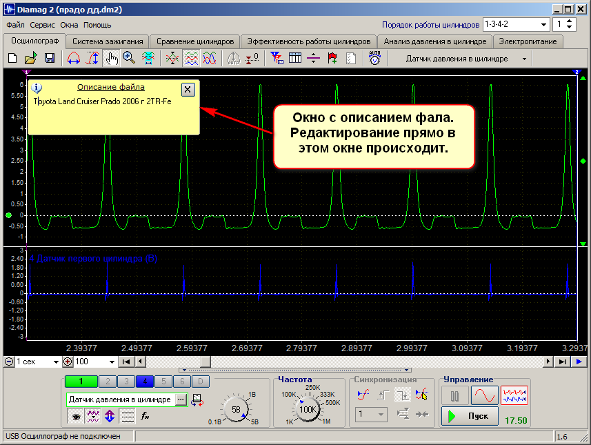

Можно создавать описание (комментарий к файлу)

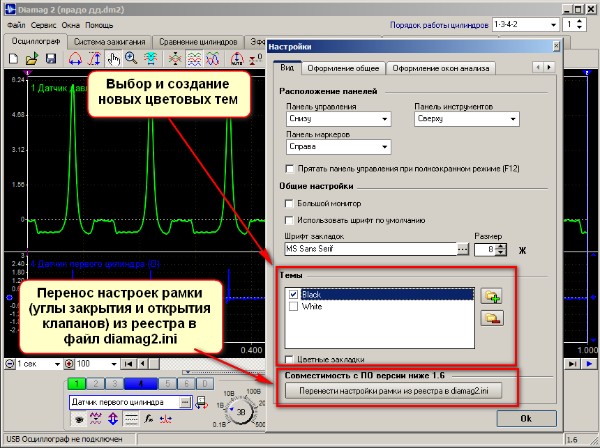

По просьбам пользователей расширил возможности настроек цвета
Цвет фона теперь ставиться сразу во всех окнах
Цвет сетки во всех окнах
Можно создавать свои цветовые схемы (темы)
Чтобы можно было создавать свои цветовые схемы - качаем этот архив

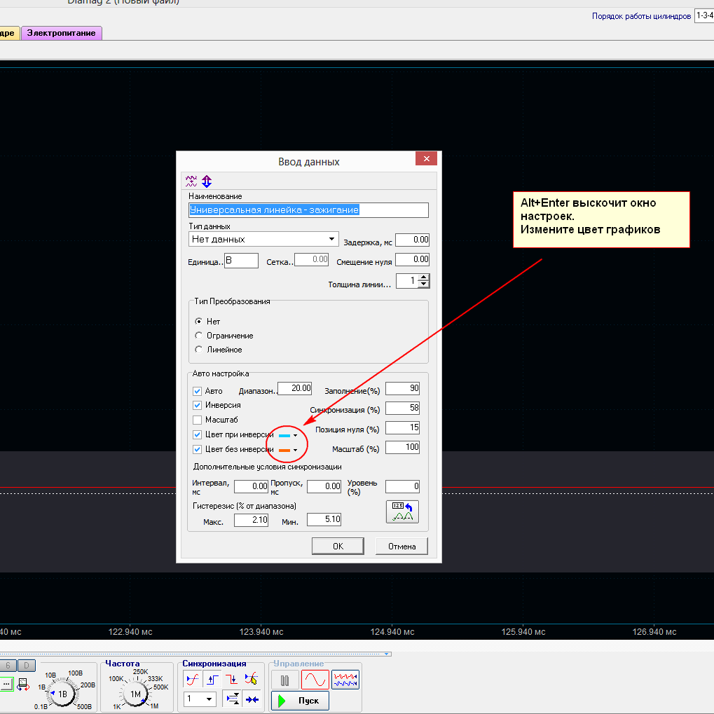

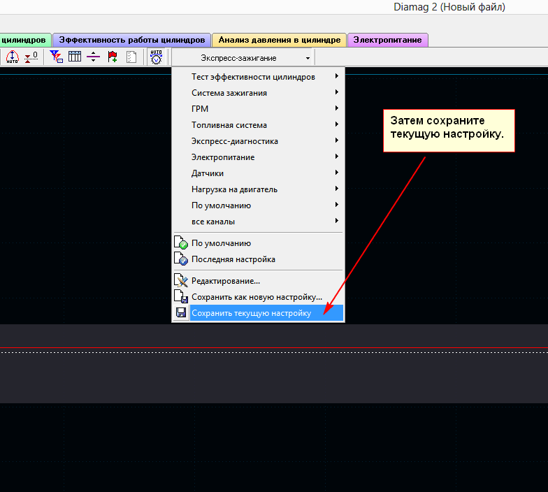

Алексей, спасибо за новое ПО! Немного не понял с настройкой цвета фона - например как конкретно только для настройки теста экспресс-зажигание сохранить светлый фон, чтобы при включении этого теста сразу открылся светлый. Извините, может туплю, но вроде спросил то, что надо.
Re: Новая версия ПО 1.6
Сообщение frompmr » 06 май 2016, 07:26
Serg57i писал(а):Алексей, спасибо за новое ПО! Немного не понял с настройкой цвета фона - например как конкретно только для настройки теста экспресс-зажигание сохранить светлый фон, чтобы при включении этого теста сразу открылся светлый. Извините, может туплю, но вроде спросил то, что надо.
Serg57i писал(а):Просьба к разработчику. Алексей, сделайте пожалуйста, чтобы можно было в настройках закрепить цвет фона окна программы и толщину линий для отдельной настройки. Например - для настройки Экспресс-зажигание. Ну, или , хотя бы цвет лучей для отдельной настройки. Лучше, конечно -цвет фона. Связано с тем, что при работе с Экспрессом издалека плохо видно картинку на темном фоне - красный-синий. Можно, конечно, переключать цвет фона для отдельного теста, но потом надо опять возвращать, а это не совсем удобно. Спасибо.
Позвольте я отвечу. Так как Вы хотите сделать не получится. Тут только либо переключать цветовую схему, либо измените в настройках экспресс зажигания цвета графиков. Тогда на тёмном фоне можно сделать светлые линии.
Ещё можно изменить толщину линий.

Алексей, присоединяюсь к поблагодарившим.....СПАСИБО за труды. Многие мелочи сделали пользование удобней и "приятней глазу" ))). Вот только немного не понял назначение вот этого:
Может пропустил обсуждение и полезность данного функционала, извиняюсь....но можно вкратце объяснить зачем и в каких случаях это может быть полезно. На каком нибудь примере желательно для лучшего понимания. :) Спасибо!
Сообщение Alex_42 » 06 май 2016, 12:19
Виджар писал(а): Вот только немного не понял назначение вот этого:
Виталь, привет. Некоторые пользователи просили такой функционал добавить, как у Постоловского, чтобы при записи уже углы видеть. Алексей и добавил...
