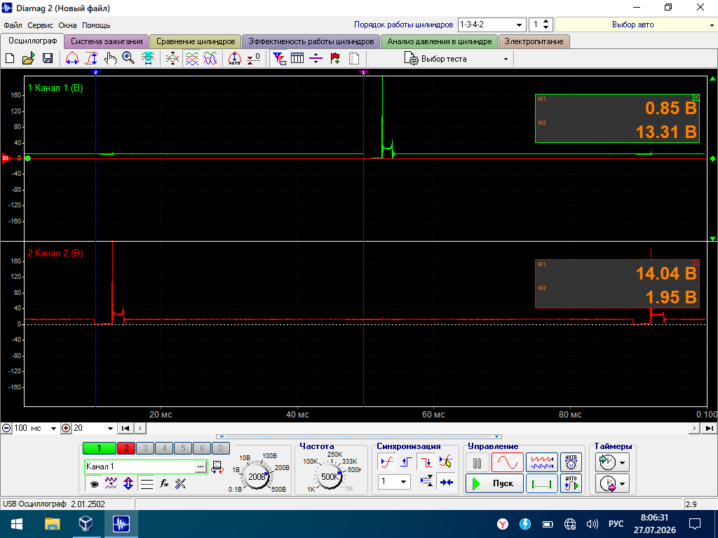

слабая искра на катушках . осцилограмма первичной цепи . смущает 1,98 В во время открытия ключа . не многовато ли ?

На этой осцилограмме обе катушки .тк система зажигаия DIS
Учитывайте погрешность измерения на этом диапазоне. Канал вертикального отклонения имеет погрешность до 3% обычно. Кроме того, может зависеть от подключения общего провода на осциллографе к массе авто.

Спасибо за ответ . Масса осциллографа подключена непосредственно к АКБ . На ЭБУ массовый провод тоже дублирован. Может просто кто сталкивался. Форма сигнала выглядит исправной. После прогрева значение вроде как снизились до 1,22 . Может особенность блока или выходных ключей . ЭБУ Валер j34

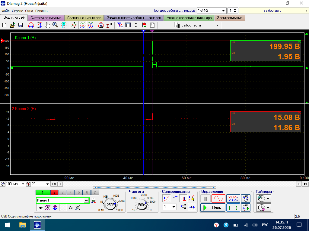

Блок зажигания так же менялся . Просадки по плюсовому так же нет , видно из первой осцилограмы . Так же на всякий случай дублироваться.
