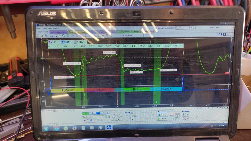

Тойота витц 1nz-fe после запуска на холодную (-10° например) обороты 1200 в течении 30 сек падают до 800 через ещё 15-20сек падают до 600 начинает подстраивать и глохнет. Давление в рейке нормальное постоянное. Ошибок нет. Датчик температуры в норме. Vvt-i через тест исполнителей авто глохнет - как и должно быть. Подсосов во впуске нет. Делаем искуственный подсос на выпуск авто сразу глохнет.

Меня смущает разность Давлений в период закрытия впускного клапана и после такта сжатия. Да и ещё - я уже писал что делаем принудительный подсос во впуск, обороты должны подняться, здесь же двигатель глохнет, выходит то что воздуха и так много, смесь бедная. Хозяет уверяе что форсунки мыли на другой станции всё ОК

Дымить надо. В коллектор, и в цилиндры, в каждый отдельно на ВМТ.
