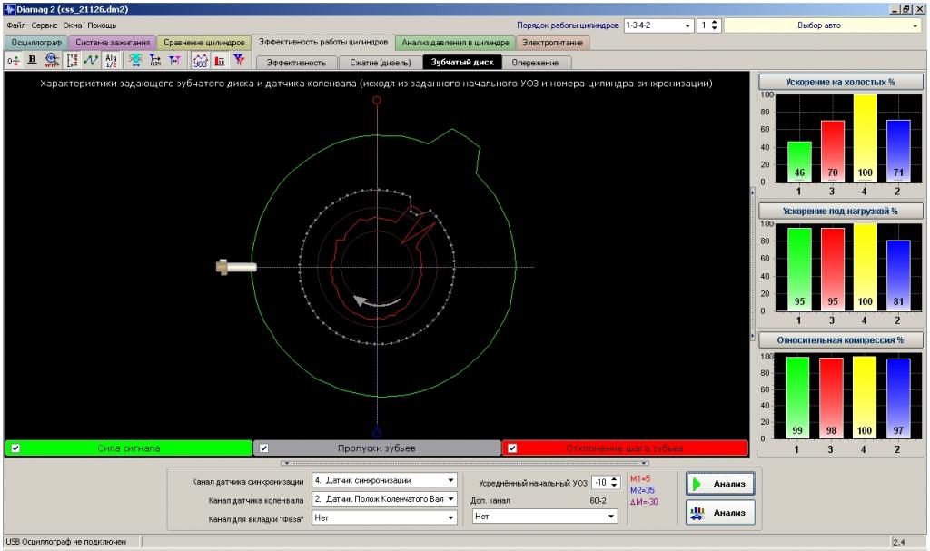

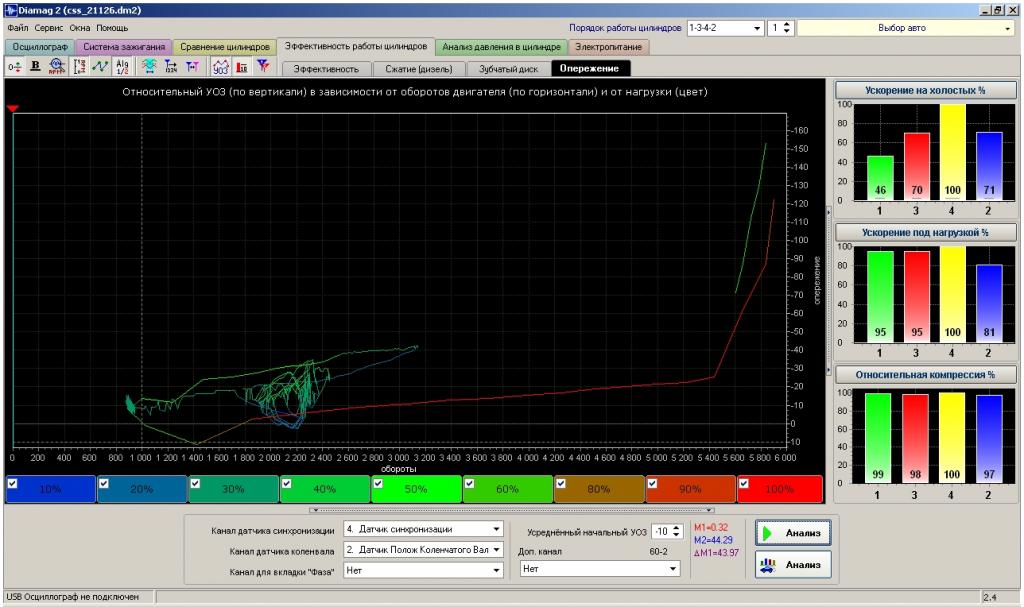

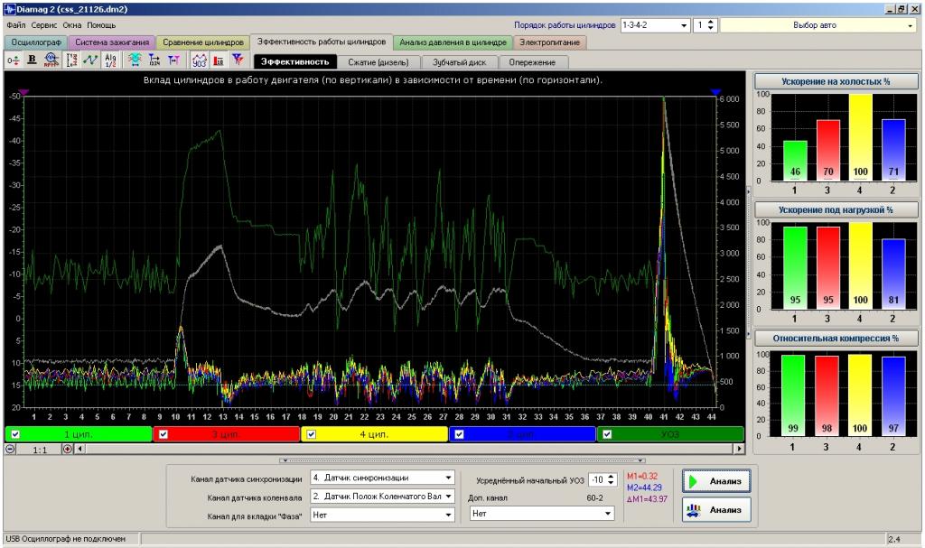

Собственно проблема: двигатель 21126 вроде все хорошо, но на малых дросселсях авто дергается при попытки удерживать на месте обороты около 2000 обороты плавают, попробовал снять css, не могу понять, что там не так или как то не верно снят скрипт. Также снял скрипт с датчиком давления в цилиндре, вообще не понял откуда уоз 70 градусов там, может, что то не так мной было сделано. По авто вроде проверено все дпдз подкидывали заведомо исправный, дпкв и провод дпкв меняли, рхх меняли, не могу понять в чем проблема. Заранее спасибо. Что происходит с уоз при удерживании заслонки на css тоже не понимаю, дроссель вроде один держу, а обороты плавают, что это такое не понимаю.

Отложите Диамаг в сторону и возьмите сканер. Скорее всего блок управления Январь 7.2 или Bosch 7.9.7. Эти блоки должны фиксировать пропуски воспламенения. Ведь с Ваших слов, автомобиль дёргается, а это первый признак того, что какой-то цилиндр не работает. А может будут и многочисленные пропуски. Ведь Вы ни чего не сказали про проверку СОР.
Залейте стоковую прошивку. Почему файл называется Копейка? Двигатель на ВАЗ 2101 стоит? Значит явно тюнингован неудачно.

А да и раскачка самая большая на 2000, она и выше присутствует.
