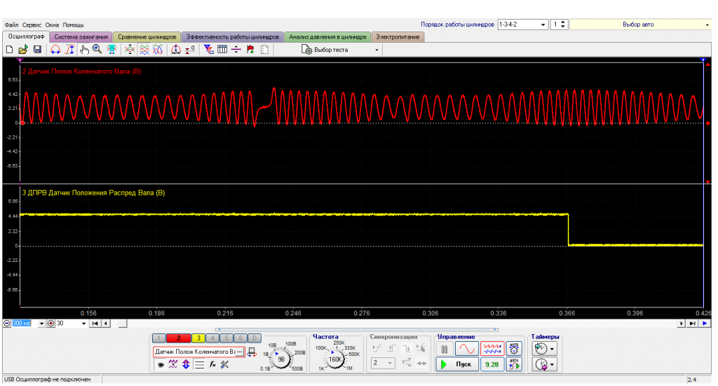

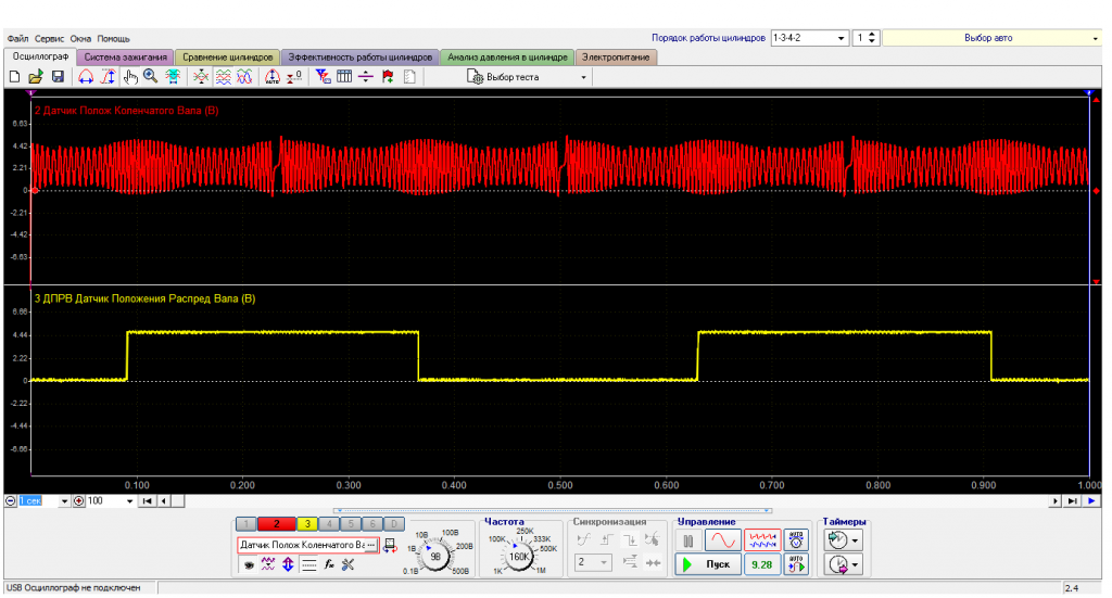

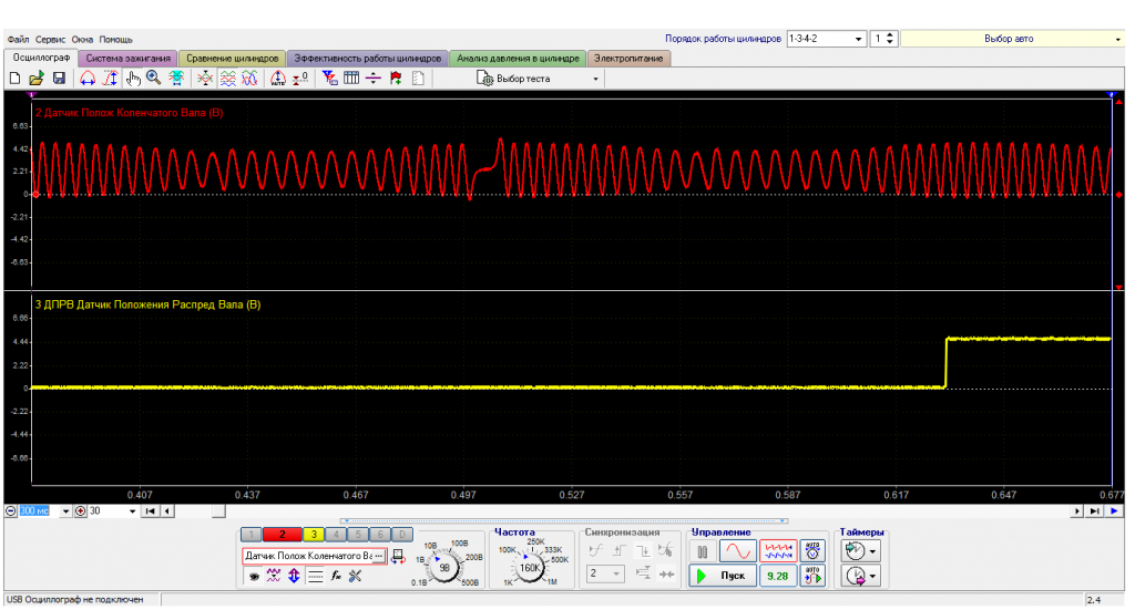

Здравствуйте KIA CEED 1.6 G4FC 2010 года не заводится, ошибка в памяти Р0335. ДПКВ поставил новый оригинальный, метки грм проверил физически. Снял осциллограмму на разъеме ЭБУ. На сканере при прокрутке обороты идут пару секунд и пропадают и выкидывает ошибку Р0335, но если же скинуть фишку с ДПРВ то обороты по сканеру показывает и никакой ошибки не выдает. Осциллограмму прикрепил. Может кто то подскажет какая может быть причина не запуска?

Привет! Мое мнение, задающий диск очень кривой. Определил по пробелам в сигнале и по виду сигнала - "рыба".

Про задающий диск каленвала думал, но есть один момент у этой машины немного подсажаный стартер, иногда проскакивает бендикс и мне кажется щётки тоже уже изрядно изношены, из -за стартера не может получатся такая осцилограмма?
На форсунках и катушках нет импульсов, так как оборыт идут пару секунд и падают в ноль.

..... а какая это ТАКАЯ?? )) Вроде как вообще в норме осцилка. Приходит на ум что ЭБУ кончился...но так просто же не приговоришь если нет подменного. Нужен генератор ДПКВ - ДПРВ для проверки. Или просто ДПКВ .. не помню точно, эти авто заводятся без ДПРВ? Ну или на удачу прикупить .... Так по сканеру точно напряжение норм на ЭБУ?? Именно по сканеру а не мультиком. Так как попадались парочка подобных машин, отгорала масса внутри блока, нет искры ... корпус ЭБУ прада железный (может у тебя пластмассовый)... я кидал просто провод с минуса на корпус ЭБУ. Вот в этом случае напряжение на ЭБУ по сканеру было 8,7В...
