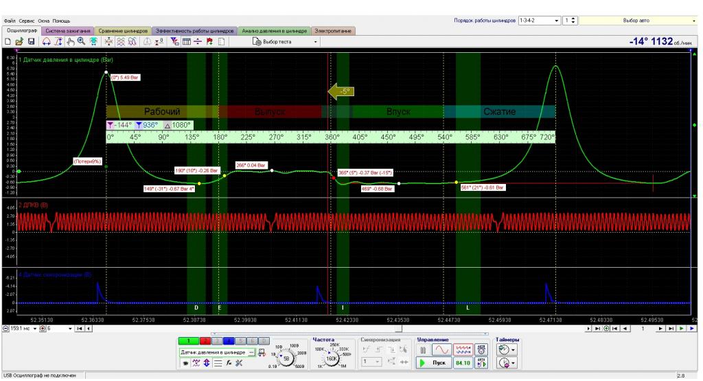

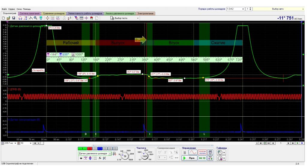

Поступил авто после замены на новую ГБЦ в сборе (Старую поменяли по причине обрыва грм) , Запуск на холодную -хороший, до прогрева 50-60 гр. работа ровная, после прогрева троит,запуск на горячую только с подгазовкой, компрессия по цилиндрам ровная, датчики: ДПКВ, МАП, ДПДС, СО2 (оригинал) Свечи (оригинал) НОВЫЕ, ГРМ перепроверен дважды!, клапан РХХ нвый
1) МАП по CLIP показывает давление в коллекторе 550 мбар (норма вроде как 300-350мбар) -- прокурили - утечек нету, заменили МАП на заведомо исправный результат тот-же
2) ошибка P0300 выскакивает редко после работы на ХХ в течении 15 минут, во время движения и после нету.
3) Генератор исправный
4) РХХ и катушки зажигания ставили заведомо исправные
Судя по плавающему перекрытю хана натяжному механизму ГРМ?
И вопрос тоже очень интересный почему механический манометр разряжения кажет -350 ?? взрыв мозга :evil:

Клип должен нормально читать это авто, там мотор Реновский, блок Реновский. Насчёт MAP сенсора: он показывает давление от абсолютного нуля, а у нас атмосферное давление около одного Бара и при этом стрелка вакуумметра стоит на нуле. Вот и сделайте выводы. При 550 мБар по Клипу вакуумметр покажет минус 450 мБар. В норме должно быть, как Вы и написали 300 - 350 мБар. Значит что- то не в порядке. При протраивании так может быть. Ремень ГРМ эластичный и когда пропуски по цилиндрам, то он может бегать как у Вас на картинках. Вроде бы так.
