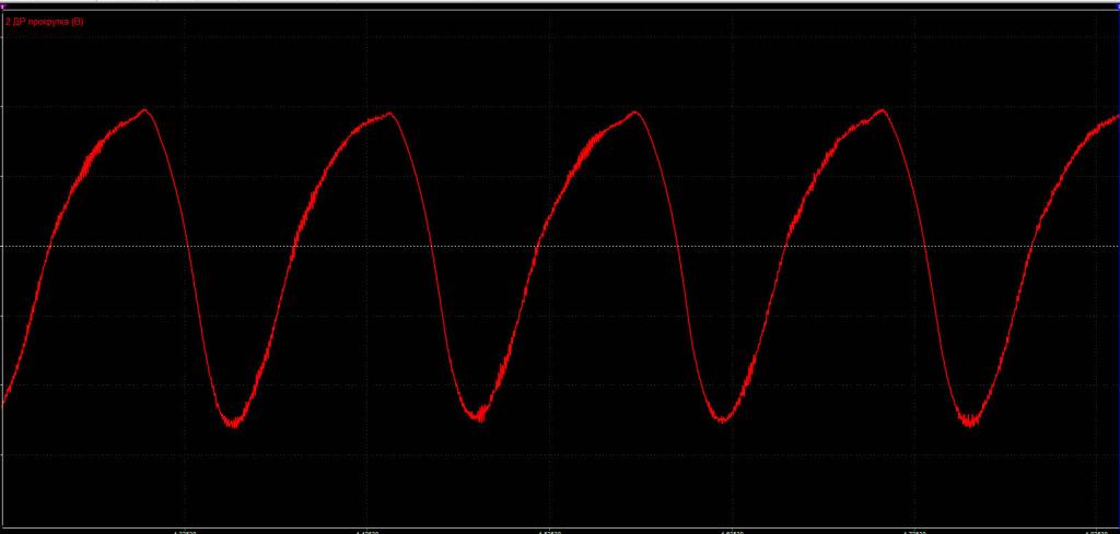

На прокрутке глянуть датчиком разряжения не пробовали?
Вот ДР прокрутка до ремонта блока гбц
ДР прокрутка.rar

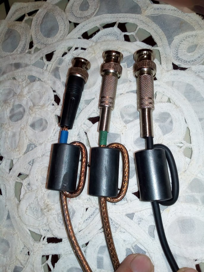

Evgen879 писал(а):
Alex_42 писал(а):
Иван 34 писал(а):А как избавиться?
Это, не из-за помехи.
Точно такой же результат с "зажатым клапаном" я получил неделю назад при возникновении помех от ВВ части.
Устранение этого недочета, исправило ситуацию с анализом.
Надел ферритовые кольца и результат с "зажатым клапаном" исчез!!! :o :o :o
giab
Сообщения: 68
Откуда: Usa

AutoMan писал(а):Осцилку бы до и после!
Пожалуйста
Двигателе ничего не менял, надел феррит и провел тест, но здесь тоже заметно вв помеха. Тест провел только один раз, не было времени.
Хотел бы повторить тест еще раз, два или три, чтобы убедиться, возможно, это произошло случайно...
Ферритовые Кольца От Мониторов ПК
ДД c14nz с ферритом.rar
ДД c14nz Без феррита.rar
