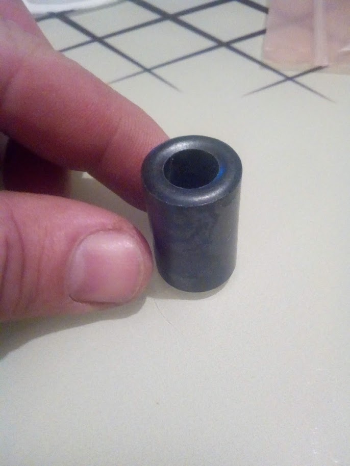

Надел ферритовые кольца и результат с "зажатым клапаном" исчез!!! :o :o :o

Двигателе ничего не менял, надел феррит и провел тест, но здесь тоже заметно вв помеха. Тест провел только один раз, не было времени.
Хотел бы повторить тест еще раз, два или три, чтобы убедиться, возможно, это произошло случайно...
Ферритовые Кольца От Мониторов ПК
