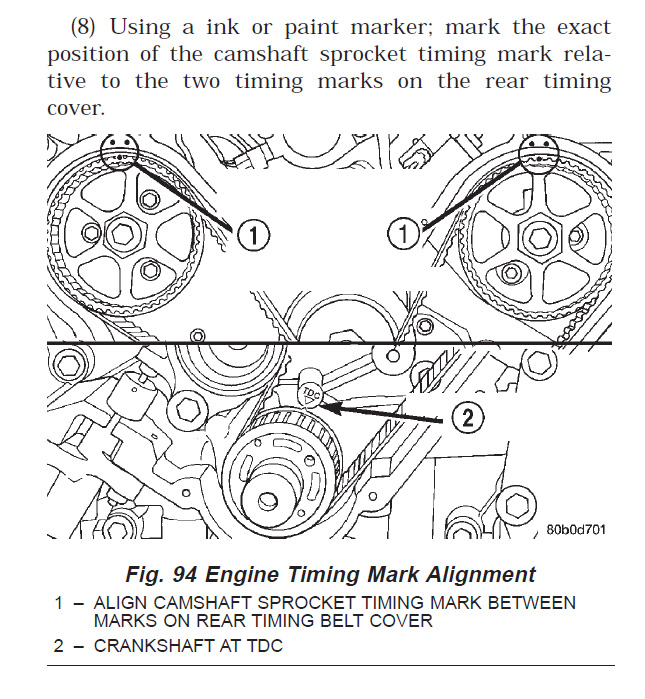

Метки так совпадают?

Alex_DFX писал(а):Метки так совпадают?
Да. Машина уже две недели у меня. До этого пару сервисов прошла.

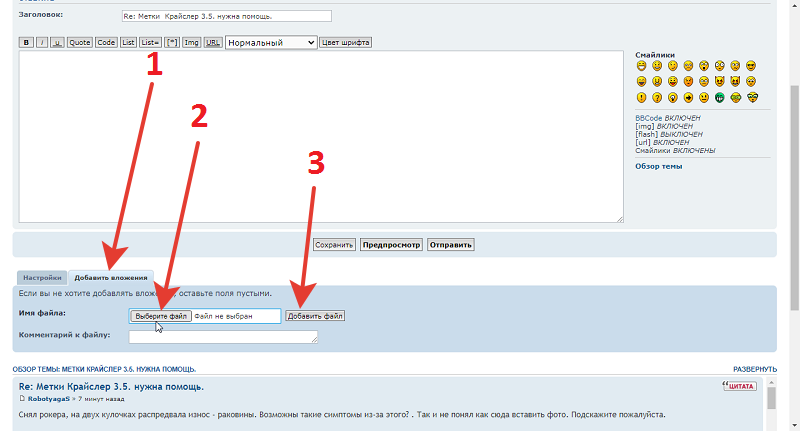

Сообщение yunik » 01 апр 2021, 20:06
RobotyagaS писал(а):Снял рокера, на двух кулочках распредвала износ - раковины. Возможны такие симптомы из-за этого? . Так и не понял как сюда вставить фото. Подскажите пожалуйста.
Открывайте вкладку - Добавить вложения - Выберите файл, выбираете нужный файл и нажимаете - Добавить файл.
При необходимости можете вставить файл в текст сообщения, указав место курсором.

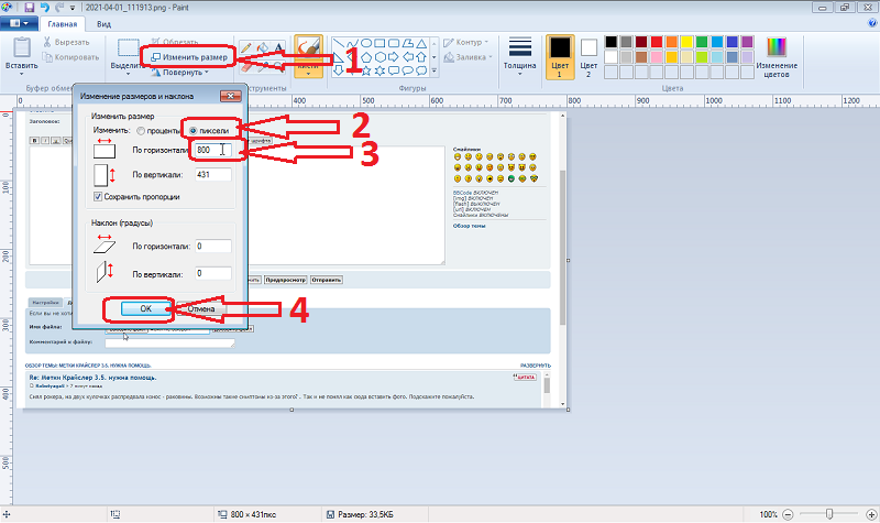

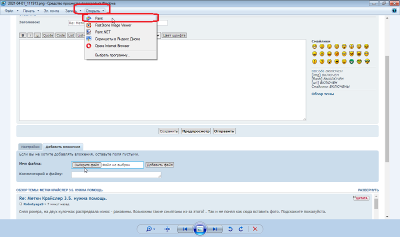

Перед тем как загружать свои скриншоты, картинки или фото, желательно уменьшить из размер.
Это можно сделать, например в программе Paint которая установлена практически во всех Windows.
Открываете своё фото или скриншот программой Paint -
В программе выбираете команду - Изменить размер, в окне изменение размеров выбираете - Пиксели, по горизонтали выставляете - 800, нажимаете - Ок. При закрытии программы Paint выбираете - Сохранить изменения.
