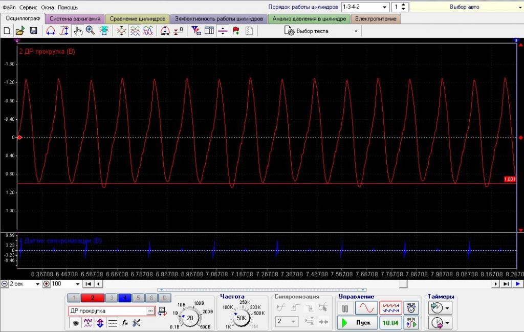

Re: Дергается автомобиль на 2000 оборотах приора мотор
Сообщение palsanych1 » 06 янв 2022, 08:59

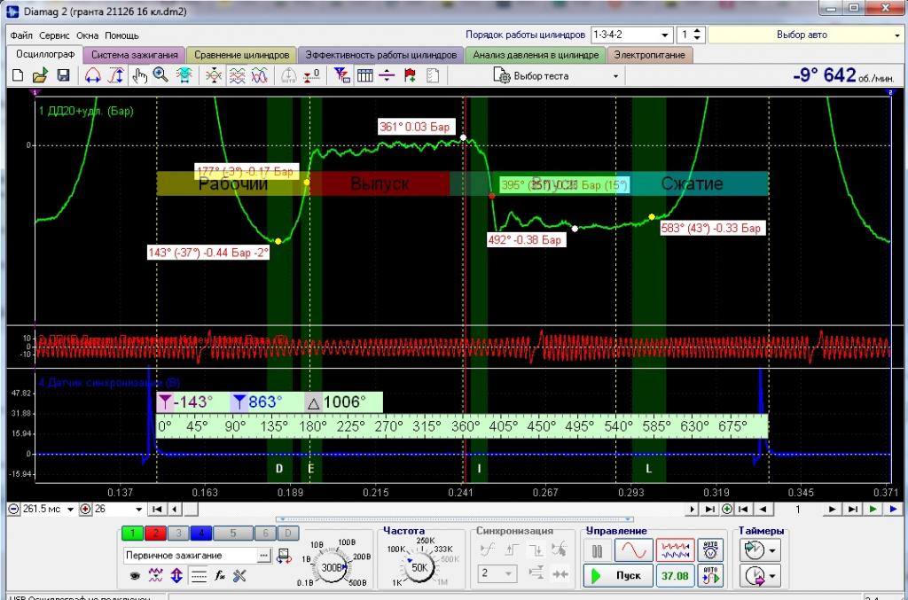

А вы снимите в нужном месте (для вас спешл фор ю- это гдето посередине всех цилиндров) надеюсь впуск не от 127или как его там с геометрией)
Может чтото и будет видно. вот на 21126 16 кл

Сообщение palsanych1 » 06 янв 2022, 09:06
21126 тоже ДД вместо свечи если что

Сообщение palsanych1 » 06 янв 2022, 09:12
ФОТО первое еще раз смотрим и вскрываем голову. Конечно сам смотрю осцилки хрен кто научит, сидеть с тобой над тетрадкой как папа в детстве никто не будет, ну только за доп плату. А так налицо скачет впускной клапан, отпрыгивает от седла ну выпуск уже толи наводка но скорее тоже болтанка, возможно изза РВ. вскрытие покажет
palsanych1
Сообщения: 101
