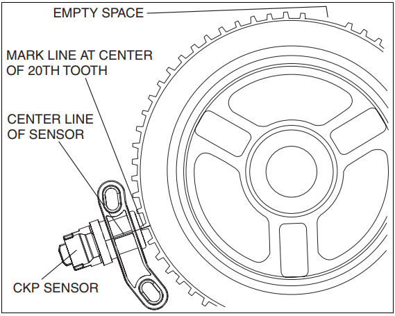

20-ый зуб 1 маркер, 21-ый зуб 2 маркер. Между зубами 6 градусов. А это сигнал ВМТ. Т.е. ВМТ ЭБУ видет на 6 градусов раньше, потому... мысли вслух... сигнал на впрыск может подаваться после того, как плунжер уже прошел свой ВМТ.

Ну пусть будет раньше или позже, но ДВС должен работать на ХХ, пусть не устойчиво. но - должен. У меня даже запуска нет.
