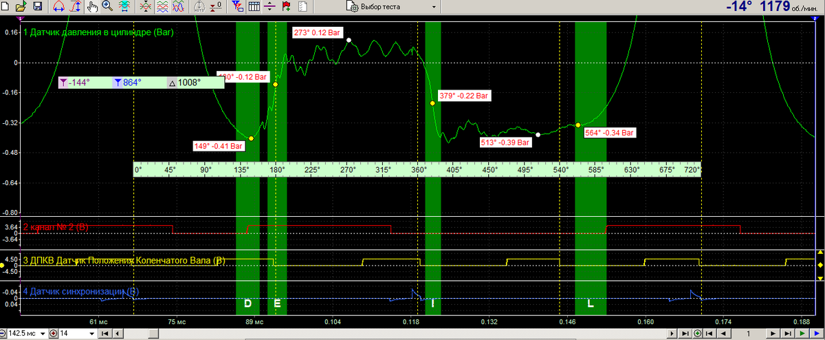

1.6л.
Что то не то, иль мне кажется и можно использовать как эталоН?
Alex_42 писал(а):Т.к. на данном авто отсутствует фазорегулятор, то в 90% случаев, фазы должны быть симметричными. Т.е. похоже на правильные фазы. Для 100% диагноза необходимо собрать статистику для этого движка.
Serg57i писал(а):Вот с исправного, правда, обороты хх великоваты, но это не портит фазы.
sergey-nik писал(а):Serg57i писал(а):Вот с исправного, правда, обороты хх великоваты, но это не портит фазы.
Что то не очень на исправный похож клапана гуляют в направляющих
