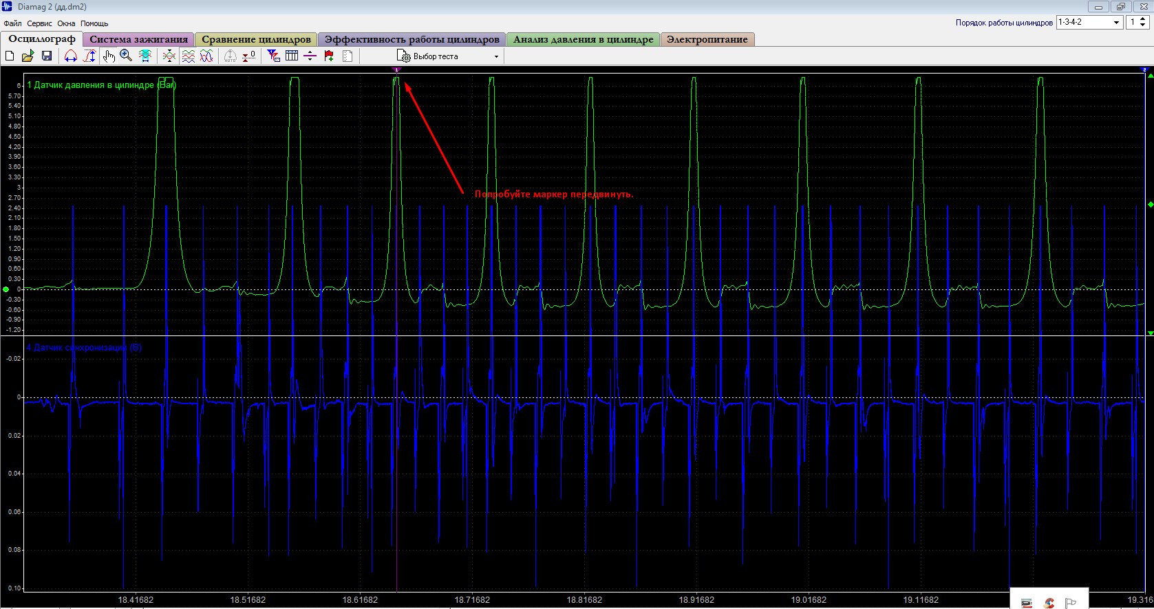

Здраствуйте! Не проходит анализ давления в цилиндре!!! вылезает вот это сообщение при анализе, файл с осциллограммой приложил!

Так а датчик давления штатный? Или какой сторонний или самодельный?
Re: Не проходит анализ давления в цилиндре!!!
Сообщение Alexis37 » 02 ноя 2018, 05:26
Датчик давления шел в комплекте к диамагу2, в принципе сама осцилограмма открывается нормально и показания с датчика показаны, но при анализе возникает ошибка((

Всё анализируется. Попробуйте запись включить, когда машина вышла на хх, потом уже делайте как положено по инструкции.

pozharskiydn писал(а):Всё анализируется. Попробуйте запись включить, когда машина вышла на хх, потом уже делайте как положено по инструкции.
Благодарю!!!

Все верно. Так как включен авто диапазон то сперва заводим двигатель а потом уже включаем запись.

Да, но и так не совсем гладко все .... я почему спросил, про самодельный и сторонний датчик ? Потому что я обрезал файл, т.е. удалил первую часть где прокрутка, начав с ХХ, сохранил, открыл, и получил такую же хрень - "неисправен датчик или неправильный тип". Но это только на Новом Алгоритме. На Старом Алгоритме все проходит. Может это и совсем не важно, но все же... Вот обрезаный файл, что в нем не так?? ))
