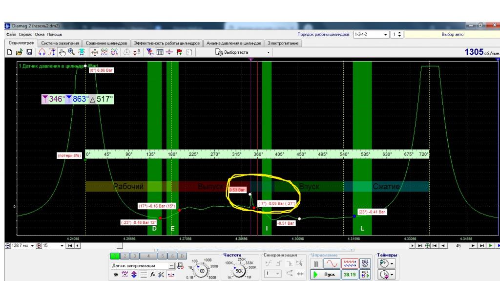

здравствуйте, всех с наступающим!!! приехала газель дв. 405 не работает на холостых. по осциллограмме я понял что выпускной вал на зуб позже, а впускной на зуб раньше. вопрос- прав ли я? и что за пик в 0.53 бар на 346 градусе коленвала?

Если бы не было пика в конце выпуска, можно было бы с уверенностью сказать, что выпускной рв стоит поздно, но здесь. похоже, что выпуск поздно открылся и рано закрылся, т.к. при закрытии выпуска раньше открытия впуска (фаза перекрытия) поршень двигаясь в верх успевает набрать давление(нетипичный пик). Скорее всего износ кулачка, сломанный рокер и т.п.
Для полноты картины снимите осц. с другого цилиндра

Сообщение Виджар » 30 дек 2020, 04:43
Иваныч писал(а):.. и что за пик в 0.53 бар на 346 градусе коленвала?
Привет. Это просто наводка от искры, не обращай внимания.

Сообщение Евгений1969 » 30 дек 2020, 05:39
ДимДизель писал(а):Если бы не было пика в конце выпуска, можно было бы с уверенностью сказать, что выпускной рв стоит поздно, но здесь. похоже, что выпуск поздно открылся и рано закрылся, т.к. при закрытии выпуска раньше открытия впуска (фаза перекрытия) поршень двигаясь в верх успевает набрать давление(нетипичный пик). Скорее всего износ кулачка, сломанный рокер и т.п.
Для полноты картины снять клапанную крышку и набросить на валы транспортиры. Быстрее, нагляднее и 100% точнее...
Re: газель 405 дв
Сообщение vladimisafrono » 30 дек 2020, 07:23
Обороты КВ гораздо ниже чем правильные. Все может быть иначе. Что не даёт нам с уверенностью говорить о не соответствии положения валов относительно друг друга. На этом двигателе проще руками увидеть эти положения. А после такого просмотра, размышления или устранения пойдут интереснее. Поддержу Виджара о помехе на осциллограмме со стороны ВВ.
