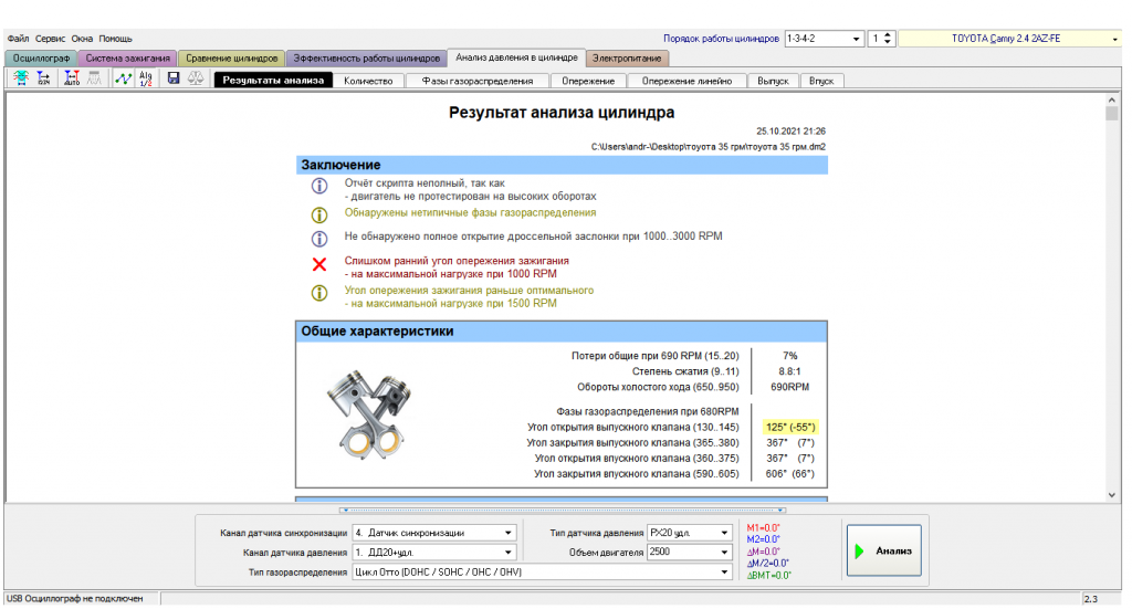

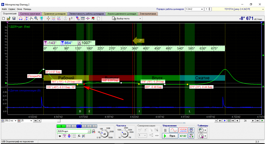

Сообщение tubus_z » 26 окт 2021, 03:38
То, что узрел указано красной стрелкой, а так же выбранный тип двигателя в красной рамке. Компрессию ориентировочно отображает датчик давления в цилиндре. Если умножить на 2 показания ДДЦ, получаем показания компрессии.

Сообщение Мансур68 » 26 окт 2021, 13:27
tubus_z писал(а):То, что узрел указано красной стрелкой, а так же выбранный тип двигателя в красной рамке. Компрессию ориентировочно отображает датчик давления в цилиндре. Если умножить на 2 показания ДДЦ, получаем показания компрессии.
Спасибо большое сегодня моторист будет разбирать после отпишусь сообщу что там они не правильно сделали. Когда я анализировал не внёс тип двигателя, это тоже важно навнерное.
