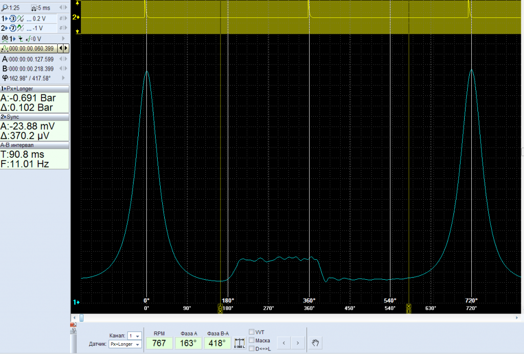

всем доброго времени суток. приехал нисан мотор К4М ошибка Р0315 по датчику коленвала ему меняли грм. парни посмотрите фазы мое мнение что выпуск запаздывает

Похоже на то. Более наглядно это выглядит после анализа во вкладке Фазы Газораспределения.

Пахомов говорил что у Опелей и некоторых моделей Ниссан угол открытия 160 градусов.

Вообще, если видно несколько позднее закрытие выпускного клапана, а его здесь видно, то его открытие тоже можно считать поздним при условии нормальных зазоров, что здесь и наблюдается.

за опелей я знаю, это мотор француз реношный

А снять заглушки и посмотреть?

заглушек нету новых. да и не только заглушки нужно снимать защиту стопарить коленвал. но похоже придеться. думал может есть у кого эталон

Привет. Я так понял Almera G15? Да получается все в норме у тебя ... примерно такие углы на них и есть. Ну и если ошибка по ДПКВ, то причем здесь выпускной вал ?? )) Снял бы тогда сигнал ДПКВ, посмотреть что там не нравится ЭБУ.
