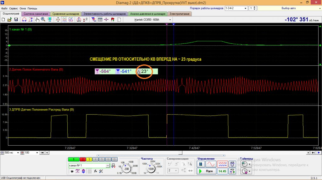

По одному эталону у меня получается смещение РВ вперед на ~ 23гр, по другому в два раза больше.
Пришел к выводу про 23гр. и эталону №1.

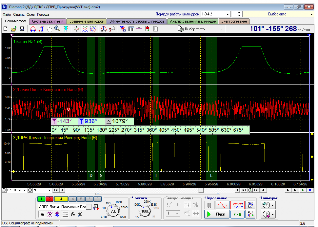

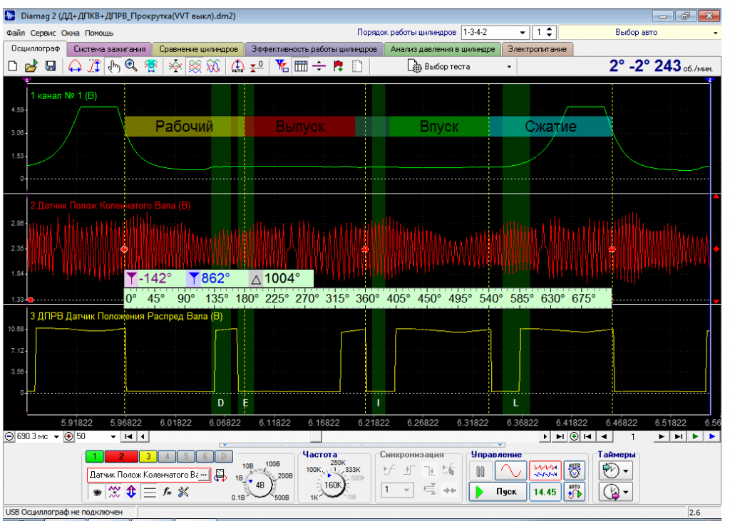

Вот смотрите, я поставил по ДПКВ линейку и по ДД линейку. Что-то там совпадения нет по ВМТ по ДД и ВМТ по 15-му зубу. И как-то странно VVT смещает распредвал, если он вообще работает.

А почему Вы не синхронизировались по искре, или ее нет? Да, и форма ДД на первой осцилограмме на прокрутке такая и должна вроде бы быть. Двигатель же не запущен.

Если логически порассуждать (хотя в Рено логика отсутствует :) ), то пик давления у Вас приходиться на 9-10 зуб коленвала, а у Рено ВМТ на 15 зубе. Я не думаю, что там провернуло шпонку (если она стоит :) ). Значит у Вас наибольшее давление в цилиндре за пять примерно зубов до ВМТ, то бишь клапаны закрыты. А потом давление начинает падать, т.е какой-то клапан уже открылся еще до ВМТ. Вот такое мое мнение. Может я и не прав.
