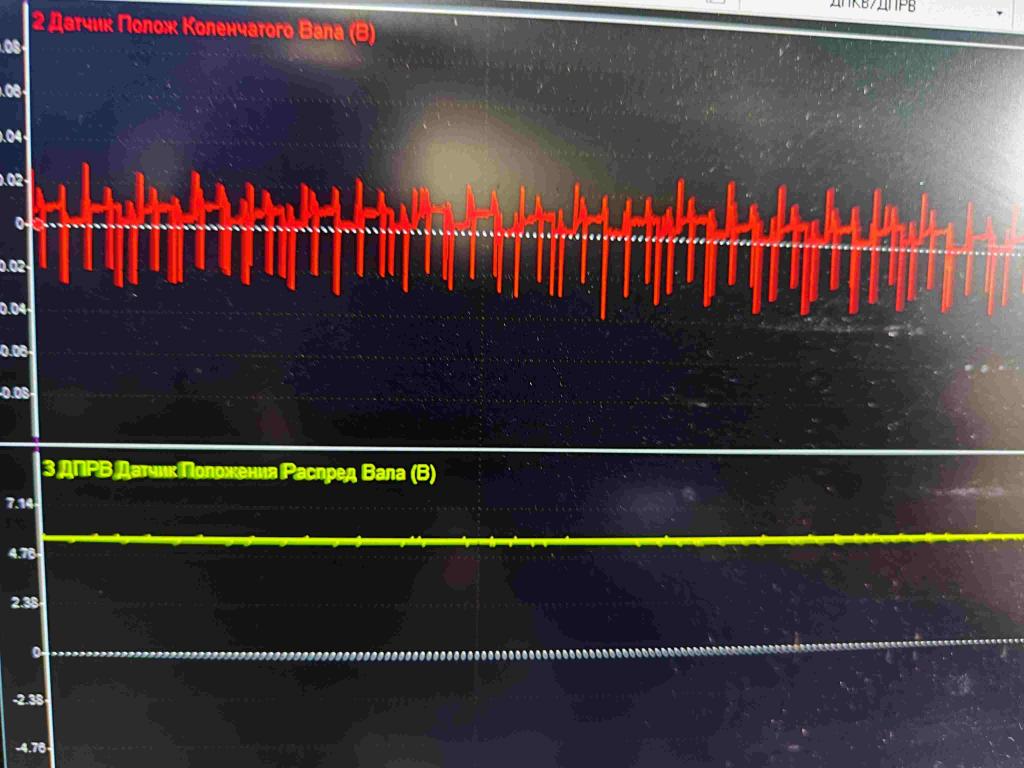

Добрый день!
Коллеги,проясните пожалуйста странную ситуацию: Рено дача,1.5 дизель блок управления делфи. При снятом разъёме эбу получаю сигнал,похожий на индуктивный ДПКВ,при одетом разъёме - прямоугольные импульсы..
Подкиньте идею,как такое может быть ?

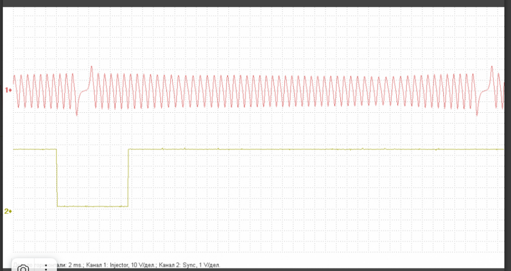

Сообщение elektrolife » 20 ноя 2024, 04:46
Эталон выглядит так

диапазон на 2м канале увеличьте, видно же что зашкаливает
Re: Renault Dacha k9k ДПКВ+ДПРВ
Сообщение elektrolife » 20 ноя 2024, 16:24
admin писал(а):диапазон на 2м канале увеличьте, видно же что зашкаливает
я пробовал увеличивать до 10 вольт,верхушки сигнала всё равно плоские. И наводки в виде повторов сигнала ДПКВ на сигнале ДПРВ никуда не уходят

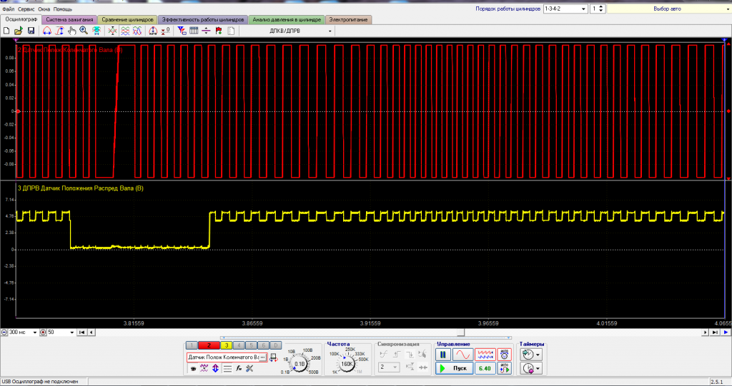

Сообщение yunik » 20 ноя 2024, 21:23
Здравствуйте.
Это не прямоугольные импульсы, а синусоида у которой срезанные вершины - смотрите уровень записанного сигнала по левой шкале. Он у Вас записан в диапазоне 0.10_ -0.10 .
Так произошло потому что в настройках теста (ДПКВ/ДПРВ), который Вы выбрали для записи этой осциллограммы, активирована автоподстройка. При этом Вы с начало включили запись, а потом начали прокручивать двигатель стартером. Но программа ещё до прокрутки двигателя уже успела подстроиться и подобрала самый маленький диапазон, так как сигнал с ДПКВ ещё не поступал.
Если пользуетесь базовыми настройками (по умолчанию), то придерживайтесь правила - с начало запускаете двигатель и только потом включаете запись.
Или перед записью отключите кнопку автоподстройки сигнала, запишите осциллограмму, а потом при необходимости увеличите её при помощи кнопки авто масштабирования.

Сообщение elektrolife » 21 ноя 2024, 16:28
Был бы признателен,если подскажете,что может генерировать такую помеху на линии ДПКВ при включенном зажигании

Сообщение Юрий » 21 ноя 2024, 18:01
elektrolife писал(а):Был бы признателен,если подскажете,что может генерировать такую помеху на линии ДПКВ при включенном зажигании
1. 40 мВ размах напряжения ( не заслуживает внимания ).
2. Увеличьте развёртку и посмотрите частоту ( что работает с такой частотой ( напр. эл. дроссель.... ) ..оно вам надо ?)
Сообщение elektrolife » 21 ноя 2024, 23:32
Понял. Это скорее всего егр шевелится. Спасибо!
