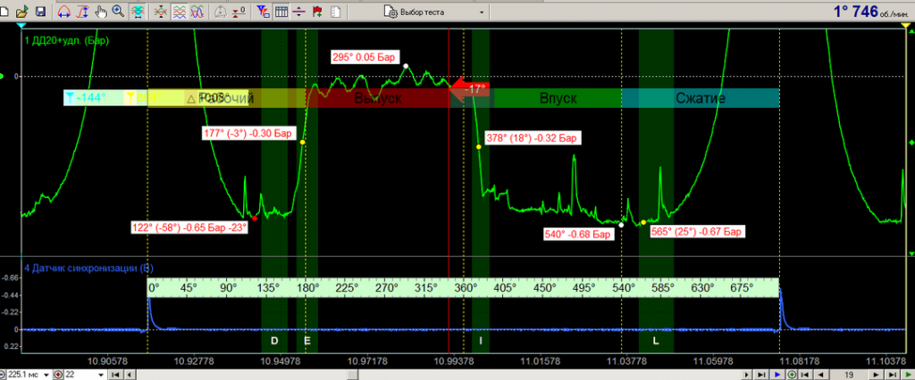

Всем Привет!
У кого есть эталон Рх на этот мотор, скиньте пжлста.
Мотор колбасит на ХХ.
Мотористы дважды перебирали мотор и проблема не уходит.
Анализ по моему скрипту Рх, показывает на нарушение фаз ГРМ. Но все маркерные точки установки ГРМ сходятся.
Хотелось бы убедиться на заведомо исправном авто. вот мои Рх 1-го и 4-го цилиндра
Рх 4ц.rar
Использовал датчик давления 20 бар+удл.
Рх 1ц.rar

sovig писал(а):Анализ по моему скрипту Рх, показывает на нарушение фаз ГРМ.
Не привыкайте верить анализу скрипта в готовом виде, лучше нарабатывайте свой опыт по толкованию осциллограмм.
Вот как выглядит Ваша ось ДД. И - как думаете - что путного может программа по ней заключить... Колбасить мотор на ХХ может и по другим причинам - бедная смесь напимер.

sovig Я думаю, что Вы доведете дело до конца и напишите про причину. Я. как понимаю, клиент с Вашей помощью бодается с мотористом. Любой подсос уводит осциллограмму ДД и смещает контрольные точки. Кто-то увидел УОЗ возле ВМТ, чего не должно быть при ХХ и, следовательно, нужно копать в сторону маркерного диска. Но тогда вопрос - это следствие или первоначальная причина? Я не думаю, что моторист не знал всех тонкостей при установке маркерного диска. Значит остаётся установить причину всплесков разряжения, когда поршень находится в НМТ, что указывает на то, что нужно провести пневмотест на предмет прилегания клапанов к сёдлам. Ведь клапан не должен пропускать не только, когда над его тарелкой давление, но и когда над его тарелкой и разряжение :D
