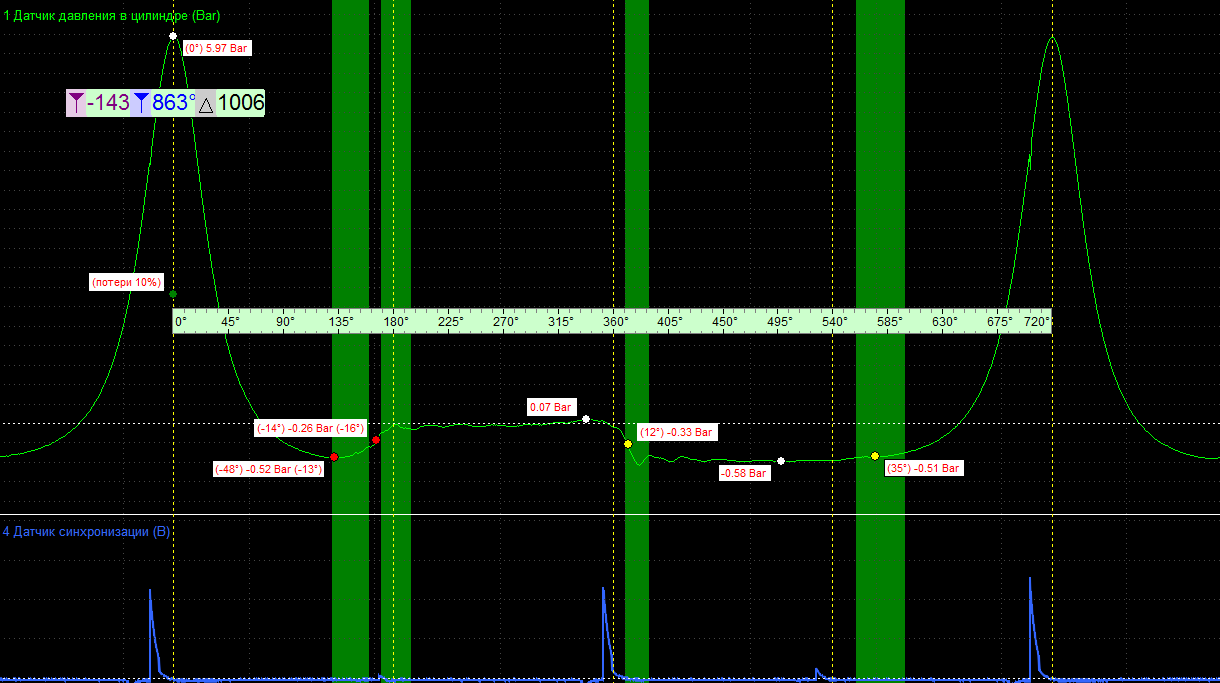

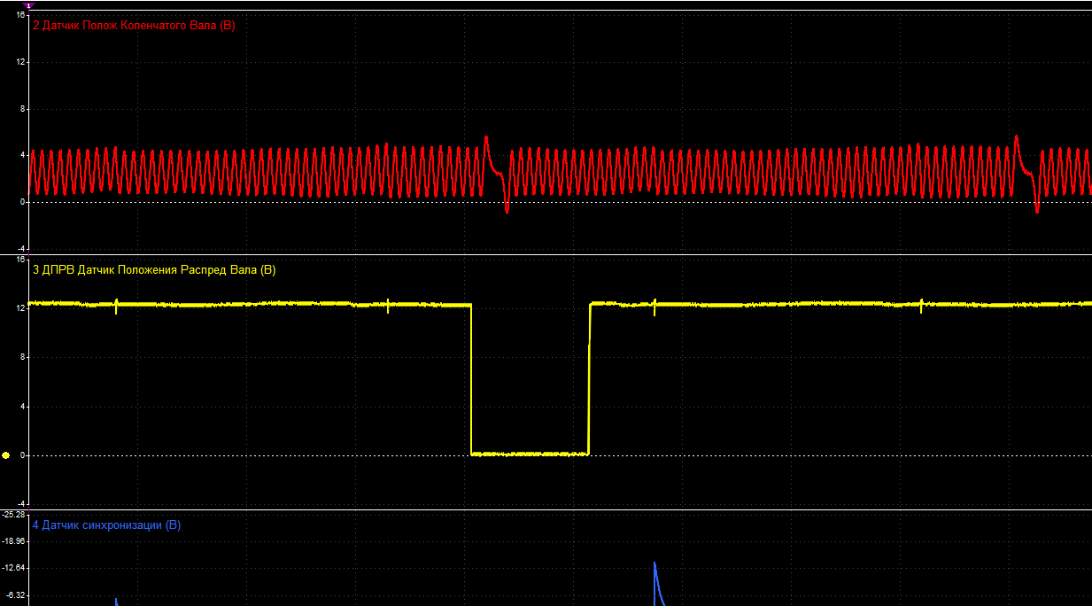

Здравствуйте! Спасибо всем, принявшем участие. Проведя допрос с пристрастием, клиент признался, что расход вырос после замены распредвала, на вопрос какой распред ставили, оригинал или нет, я ответа не получил. Смущает вот что, метки стоят правильно, ДПКВ+ДПРВ сходится с эталоном предоставленным ANDRU0705, а осцил ДД плохо укладывается в мое понимание одновальных двигателей, слишком рано мне кажется. ДА и забыл, осцила снята с удлинителем. Вопрос, может ли быть распред косячный?

Вот это может указывать на подзажатость выпускных клапанов. Там зазор не меньше 0,35 должен быть, кажется. Они очень капризны в этом отношении. Поточнее посмотреть этот момент поможет ДР-ХХ и на прокрутке.
