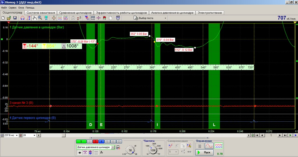

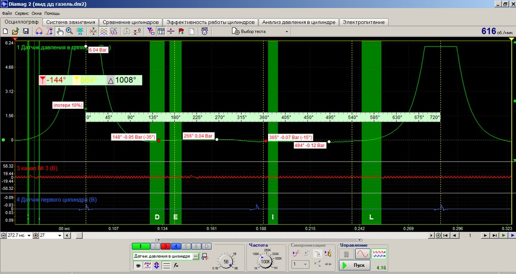

У меня вопрос к разработчикам по программе Диамаг 2 - 1.4
Вчера смотрел Газель с жалобой на плохой холостой ход после ремонта двигателя 4062. По поводу правильности установки распредвалов - категорически настаивали, что все правильно - уже два раза вскрывали клап. крышку и проверяли - все по меткам!Параметры по сканеру относительно в норме зажигание тоже, также и ДР-прокрутка не показал ни какого криминала. Все-таки вкрутил ДД и, как мог, снял осцилки, при этом работа мотора была крайне неравномерной.
Вопрос, собственно, в том, почему программа так ставит метки открытия выпуска по линейке, с чем это связано. Когда растягиваешь картинку - метка стоит не в самом низу графика. Как-то вводит в заблуждение. В следующем собщении по осцилке на повышенных 1500, но более равномерных оборотах - вообще - выхлоп на месте!
Дело в том, что я после этого, не поверив впервые осцилу, вскрыл клапанную крышку и проверил метки. Выпускной РВ запаздывал на 1 зуб. Поставили правильно и мотор заработал ровно.

Из-за большой неравномерности нет характерных осциллограмм ДД. Поэтому ПО не может найти необходимые точки. Можно попробовать отправить файлики Алексею. Может, получиться доработать алгоритм анализа.

[quote="Serg57i"]У меня вопрос к разработчикам по программе Диамаг 2 - 1.4
Добрый вечер коллега,вот по вашей теме ,тоже Газель 406 мотор после ремонта.Выделенный участок в районе чуть больше 5ти периодов ДД на оборотах близких к ХХ дает более менее точный диагноз,здесь тоже метки не на месте.Тоже опаздывают.
