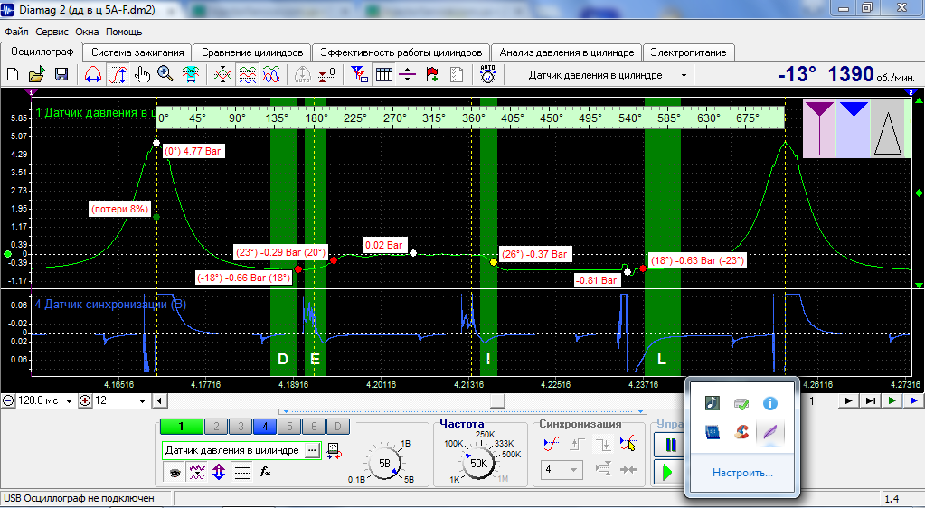

Сообщение pvzhar42 » 21 авг 2015, 20:19
приехал наконец-то этот автомобиль с правильно установленным ремнем.
угол не ранноват ли ?

Сообщение sanya.map » 22 авг 2015, 00:00
pvzhar42 писал(а):приехал наконец-то этот автомобиль с правильно установленным ремнем.
Вложение дд в ц 5A-F по меткам.dm2.png больше недоступно
УОЗ великоват,трамблёр крутили до этого? Если да то выставить на место,по моему на ХХ где то 7-10 гр должен быть.

Сообщение pvzhar42 » 22 авг 2015, 01:28
трамблёр так и стоял при старом ремне, только кто его знает правильно ли был установлен тот ремень.
я ему так и сказал чтобы он угол позже сделал. сразу крутить не стали - времени не было.
про вх. диапазон синхры не знал, думал что это помехи от высокого.
