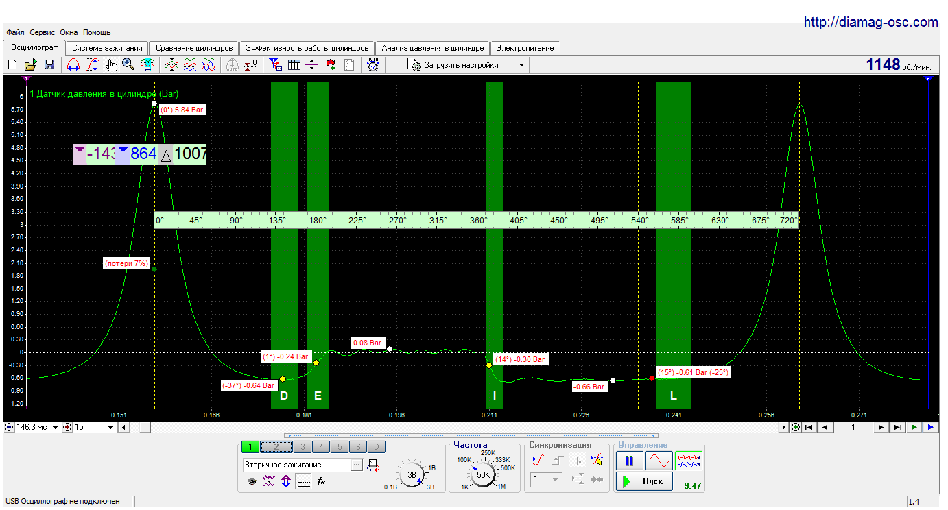

всем привет!осваиваю диамаг 2!машина приора 16 кл не каких проблем решил зделать анализ вот что получилось!

Сообщение YAAR1975 » 18 сен 2015, 02:29
platon777 писал(а):всем привет!осваиваю диамаг 2!машина приора 16 кл не каких проблем решил зделать анализ вот что получилось!
Файл в студию !!!!!!!!!!!!!!

Сообщение platon777 » 18 сен 2015, 02:34
вот сам файл!ребят подскажите правельно ли я думаю что впускные клаппана рано закрываються?вероятно что один распредвал спешит!

Сообщение platon777 » 18 сен 2015, 02:38
а вот с другого участка осцилки!так что думаю что всё в норме

Re: разбор сигнала ДД
Сообщение YAAR1975 » 18 сен 2015, 02:40
platon777 писал(а):а вот с другого участка осцилки!так что думаю что всё в норме
С другого цилиндра? А почему обороты такие?

Сообщение platon777 » 18 сен 2015, 02:41
с этого же целиндра просто другой участок осцилки!движок не совсем прогрет
