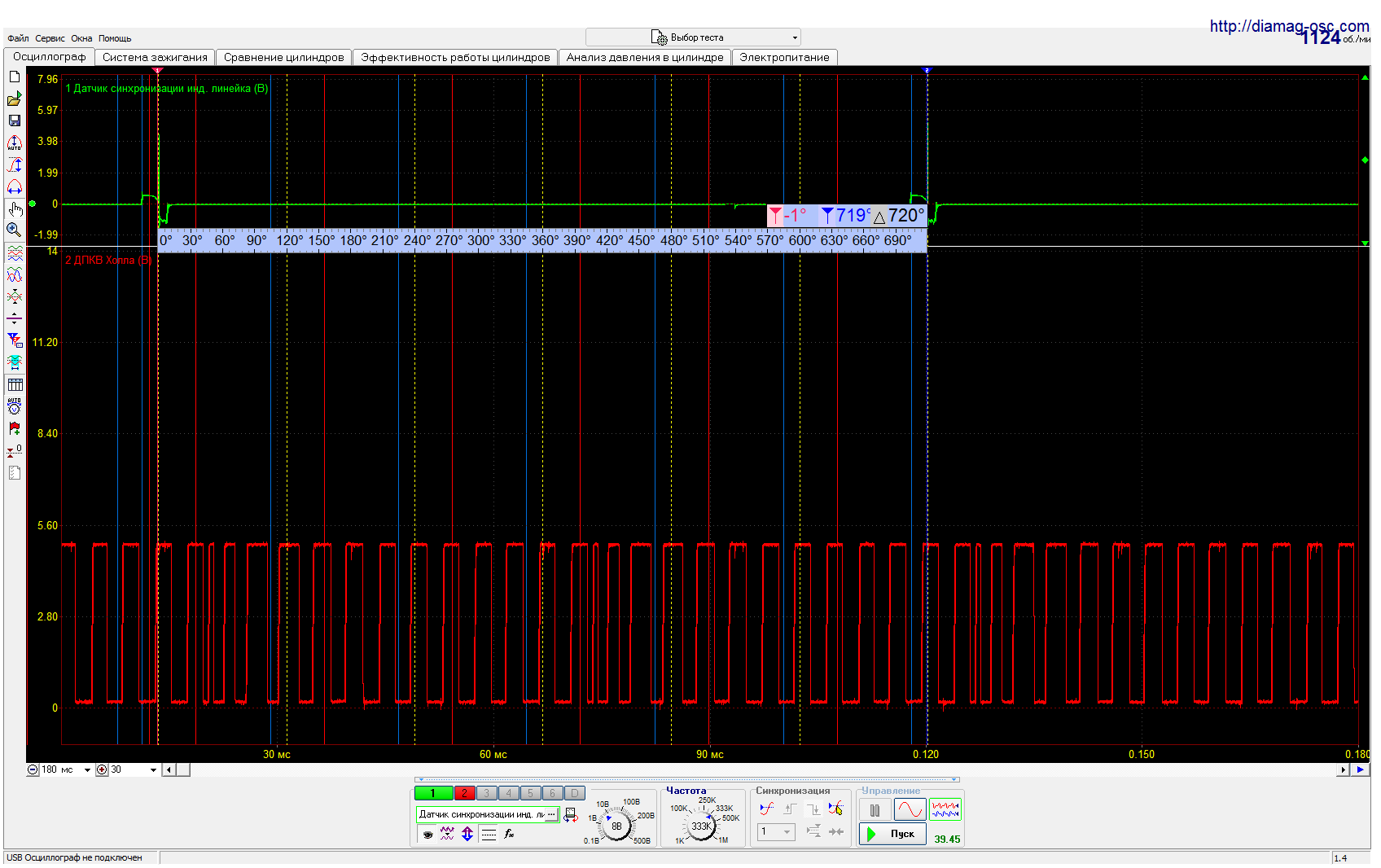

Добрый день.
Осваиваю мотортестер.
Решил приобрести вариатор УОЗ на ГБО Хонда мобилио.
Необходимо знать тип ДПКВ и число зубьев на задающем диске для определения с типом вариатора УОЗ ГБО 60-2.

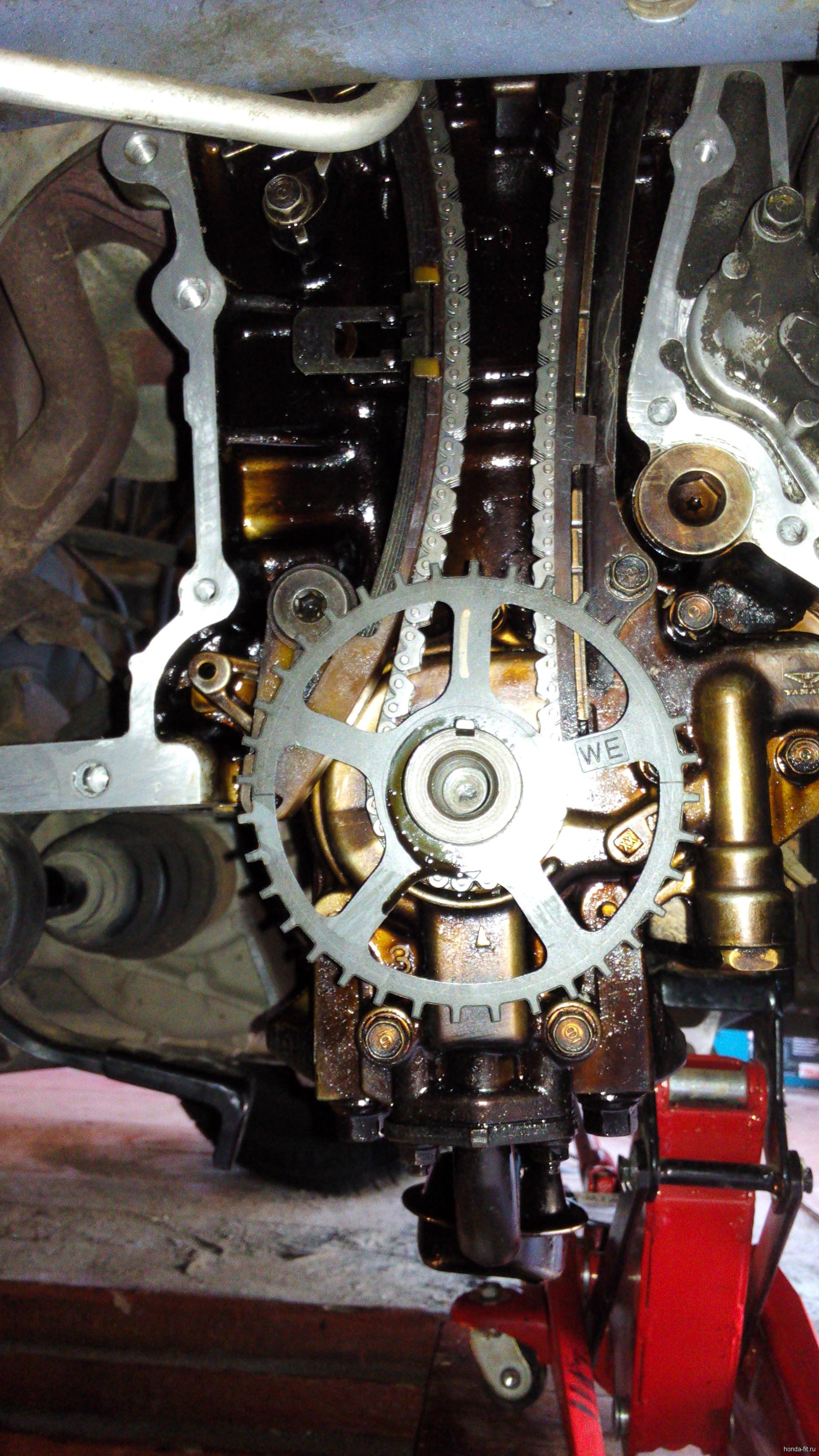

Снял осцилограммы с синхронизацией по 1 цил.
Но почему то не совпадает кол-во зубьев на задающем диске с фото задающего диска на этом ДВС?
и тип дпкв как определить - подходят 3 провода к ДПКВ.

Сообщение Дмитрий 46 » 25 янв 2016, 02:13
Тип дпкв - датчик холла. А вот картинка маловата, покрупней бы надо, а то ничего не видно.

Сообщение konushin72 » 25 янв 2016, 05:41
а почему так зубьев мало судя по осцилограмме и пропуска нет?

Re: хонда мобилио ДПКВ?
Сообщение Дмитрий 46 » 25 янв 2016, 08:03
Ну почему же не видно, вот они. Задающий диск получается 36-2. Не буду утверждать, но видимо датчик выдает один импульс после прохода 3-х зубов.

Сообщение SVP » 25 янв 2016, 15:51
Дмитрий 46 писал(а):Ну почему же не видно, вот они. Задающий диск получается 36-2. Не буду утверждать, но видимо датчик выдает один импульс после прохода 3-х зубов.
где вы насчитали 36-2 если от искры до искры 720 градусов два оборота коленвала
