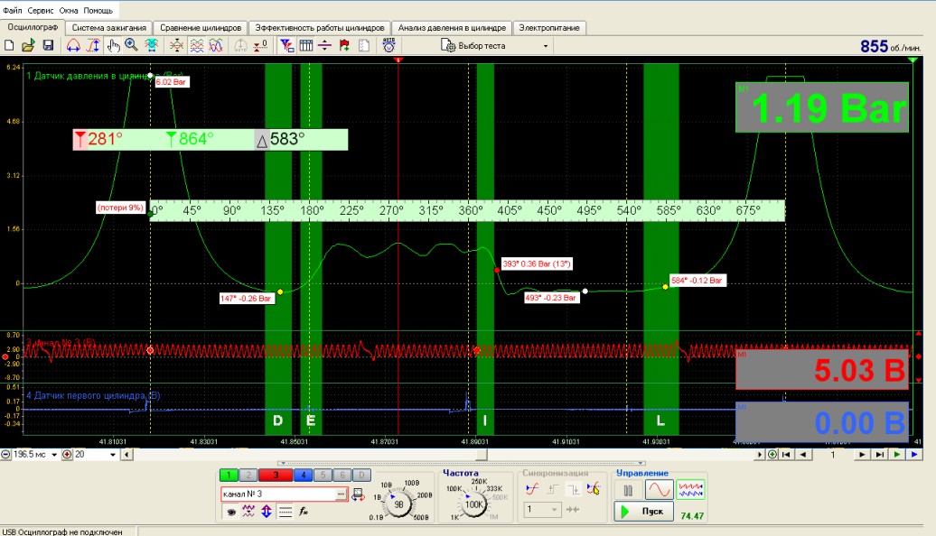

Сообщение Serg57i » 01 фев 2016, 05:39

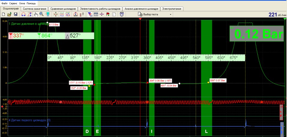

Кстати говоря, мне вот интересно было бы глянуть на осциллку с незаводящегося авто из-за забитого катализатора. Не у кого не завалялось?

Нива 21214 - забит выхлоп керамическим катализатором, т.е.тем, что от него осталось. Только сейчас заметил - какая-то хрень с задающим хотя искра вовремя - это надо еще осмыслить - может как-то связано, т.к. после запуска с буксира все -на месте и потом, как выбили кат -полет стал нормальный и надолго.
