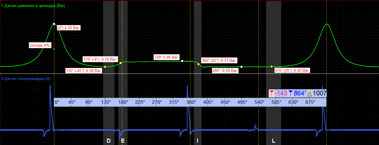

сегодня смотрел довольно редкую у нас машину волга сайбер дв. EDZ 2.4 л.DOCH. Обратил внимание на ранние открытие клапанов. Проблем в работе двигателя нет, фазы симметричные. можно ли считать эту осцилку эталоном ?

Похоже на правду... есть с Dodge Stratus 2.4 очень похожа, а движки по моему идентичные. Вот только разряжение слабовато на впуске. ГРМ, подсосы?

Виджар писал(а): Вот только разряжение слабовато на впуске. ГРМ, подсосы?
а на это, по своей неопытности не обратил внимания :oops: после праздников подключу сканер посмотрю что там с разряжением и коррекциями.

сегодня подключил сканматик, посмотрел абс. давление 31 кПа т.е разряжение примерно 0.69 Bar а на осцилке почему-то 0.58
ноль ДД перед проверкой корректировал. Может такое быть из за того что датчик нагрелся ?

pvzhar42 писал(а):сегодня подключил сканматик, посмотрел абс. давление 31 кПа т.е разряжение примерно 0.69 Bar а на осцилке почему-то 0.58
проблема была в USB кабеле, напряжение на питание датчика было ниже нормы.
