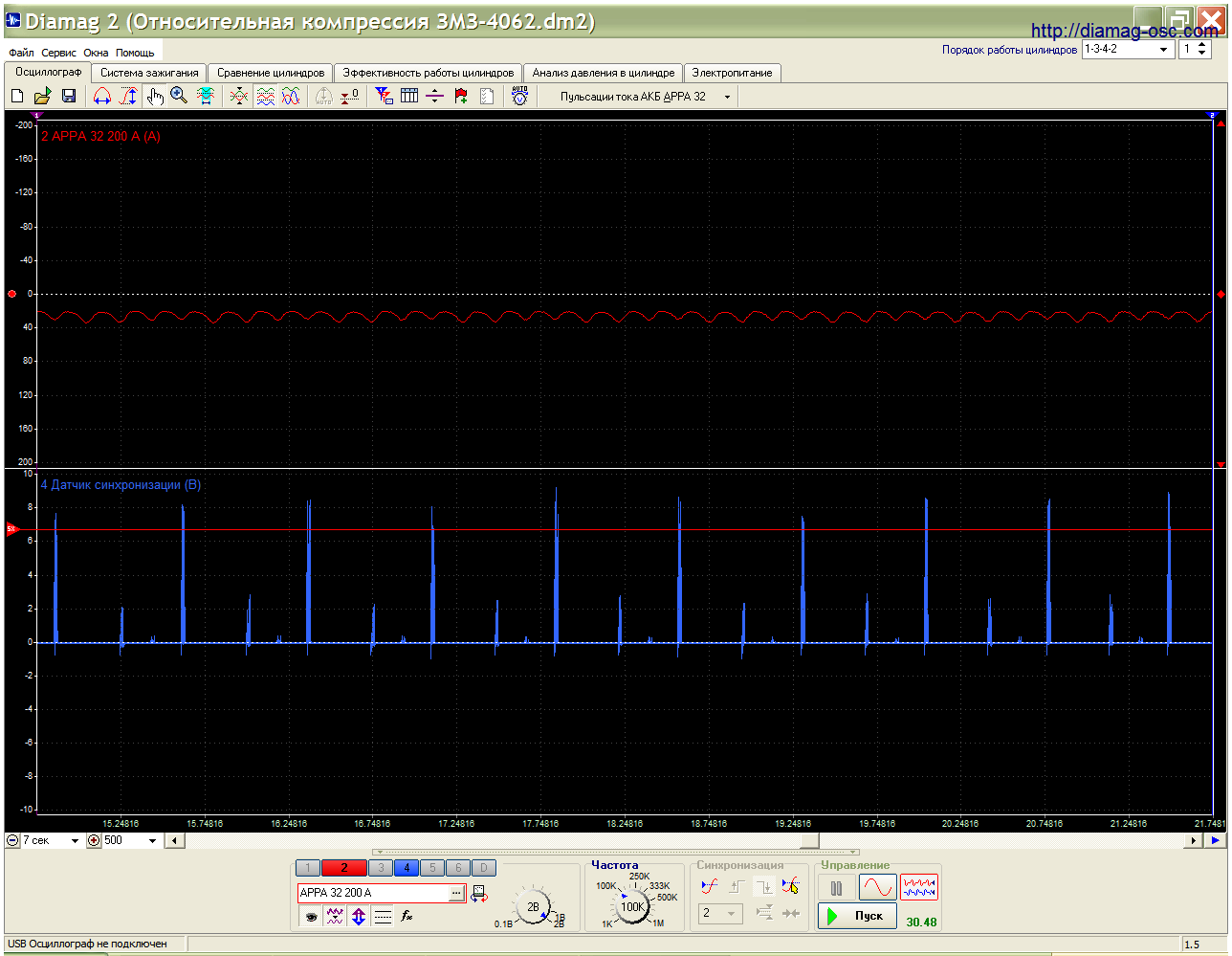

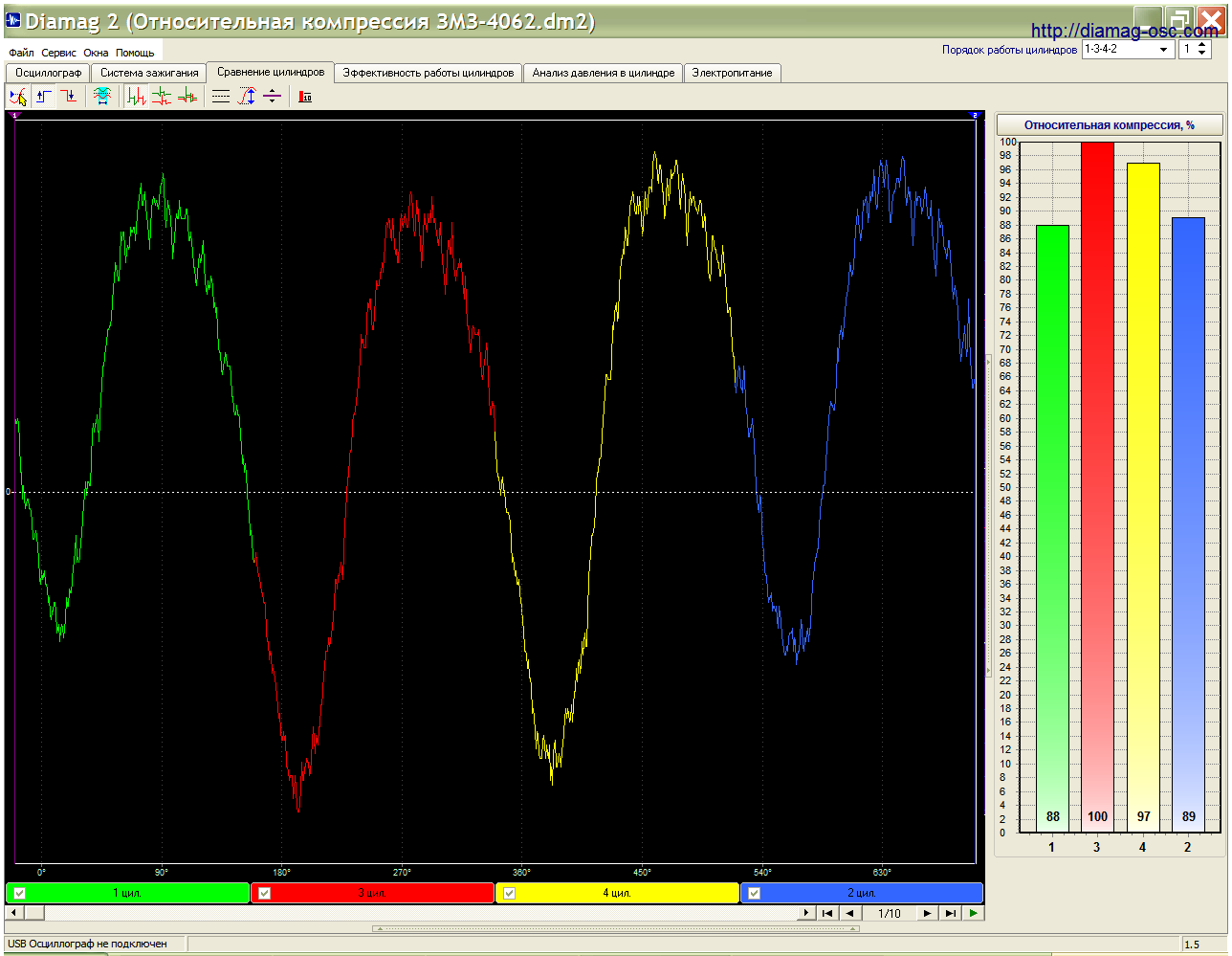

Добрый день. Первый раз попробовал сделать тест относительной компрессии АРРА 32. Двигатель ЗМЗ-4062. Заведомо проблемный. При проведении теста следовал инструкциям. Вроде синхронизация хорошо получилась....Но смутило то, что канал в настройках под токовые клещи не инвертирован. Потом уж дошло, что это МОЖЕТ так и нужно...когда я инвертирую канал, то анализ не проходит...выскакивает ошибка - "Divitiot by zero". Хорошо что батарея новая и стерпела все мои потуги по инвертированию 2 канала, которое так и не прошло...Вроде и анализ прошёл и сам процесс записи сигнала, но такое чувство, что что-то не то сделал. Посмотрите пожалуйста 2 фотки...я не стал выкладывать сам файл...весит 10 метров...да и не такой уж это сложный случай...вот и подумал, что может только по 2 фоткам что-то скажите...Первая фотка фрагмент установки маркеров перед анализом...а вторая уже готовый фрагмент анализа. Меня смущает и форма пульсации тока...какая то синусоидальная и то что, вроде ток прокрутки всего около 40 А...Но двигатель не на машине был...я на полу его крутил...быстро набросил проводку...батарею подключил и крутил, может из-за того, что он без навесного оборудования и ток такой не большой. Вот вроде и при анализе видно, что показания гистограммы соответствует низшими точкам на осциллограмме, но всё равно такое чувство, что что-то не так.

Я просто начал изучение Диамага с его возможностей по анализу зажигания...И как то не заострил внимание по токовым клещам...Они же тоже должны быть правильно ориентированы по отношению к плюсовому проводу? У меня раздвижная подвижная губка оказалась сверху плюсового провода к стартёру...это правильно?

А почему у вас предел тока 200А, у APPA-32 ведь предел 100 а и 600а, отсюда и неправильное вычисление по току. Да и тест относительной компрессии вроде проводится по пульсациям напряжения а не тока.

Так вот по этому я и спрашиваю знающих...Я пользовался уже готовыми настройками. ''Выбор теста'' > ''ГРМ"> ''Пульсация тока АКБ APPA-32''...и...и появляется уже готовая настройка как на первом рисунке. Я понимаю, что многие, если не все пользуются тестом пульсации напряжение, но и ведь тест с использованием токовых клещей никто не отменял. В тесте по пульсации канал не инвертирован, а по току инвертирован...пробовал изменять - анализ не проходить..пишет ошибку-''Dividion by zero''

....точнее канал под пульсацию напряжения инвертирован...а под токовые клещи - нет. Я не могу понять одного...когда я инвертирую токовый канал, то почему не проходит анализ и пишется ошибка..''Divition by zero''...Я уж ещё один рисунок выложил...где я инвертирован канал...осцилка стала разумеется выше и перевернулась с головы на ноги...выставил маркер...синхронизация получилась.....а анализ опять пишет ту же ошибку. По осциллограмме даже без анализа видно, что в 1 и 2 цилиндре слабее компрессия, что подтверждает и анализ, только анализ работает с перевёрнутой осциллограммой, а с нормальной, как на рисунке не проходит...

Тема закрывается. Пообщался с Alex_42 И всё выяснил. Тест относительной компрессии заточен под пульсацию напряжения, а не тока...и анализ не пройдёт. Остаётся только записать сигнал с токовых клещей и выставить вертикальные маркеры синхронизации и визуально наблюдать вершинки пульсации тока и всплески искры, как показал в своём обучающем видео Степанов. Пойду искать конденсатор....
