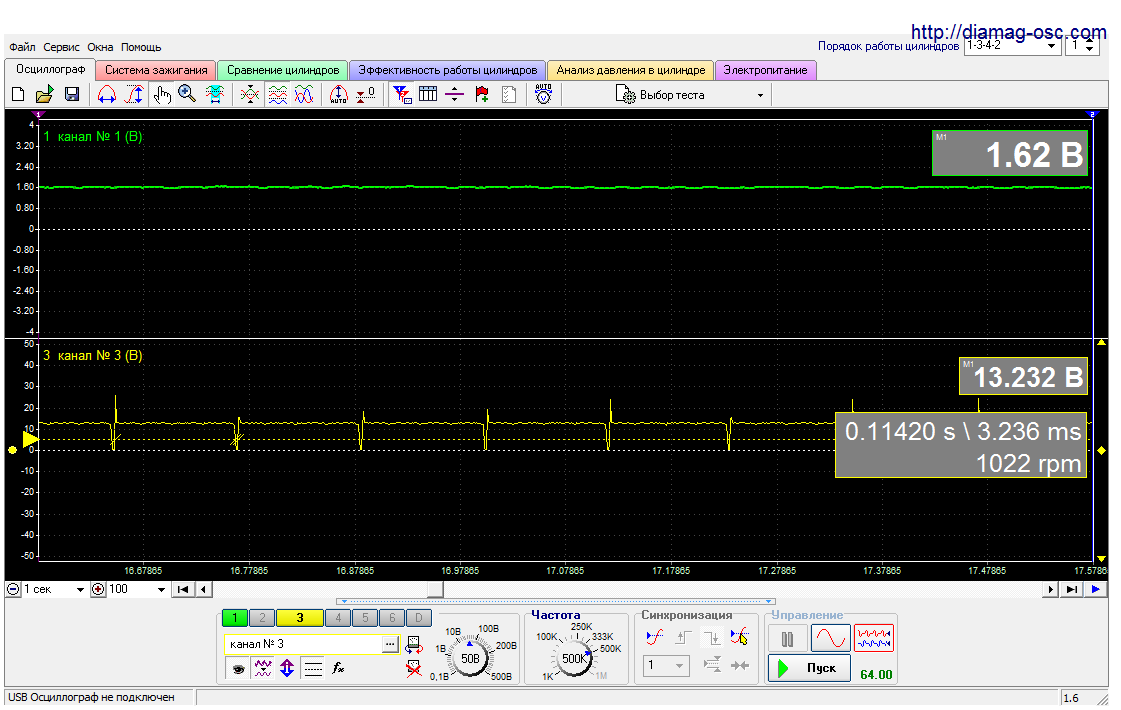

Подключаюсь оссцил на хх 1,3 вольта...(что и описывается в книге о этой машине при хх 1.1-1.3В и на 2000 оборотах 1.5В)

vehpbkrby писал(а):Подключаюсь оссцил на хх 1,3 вольта...
А куда подключаетесь? К самому ДМРВ или на 16 контакт ЭБУ?
UPD.
Чёт хрень. ЭБУ "видит" малый расход воздуха, а смесь богатая? Так не бывает. Сколько время открытия форсунок на ХХ ?

Сообщение archer742 » 23 июн 2016, 22:02
vehpbkrby писал(а):Прямо к дмрв.
Ну вот, на ДМРВ 1.3 В, а на ЭБУ явно меньше. Или он врёт, или сканер врёт :). Надо мерить прям на ЭБУ.

А осциллограф надо подключать везде, тем более, когда сканеру нет 100% доверия.
Я тут на днях "воскрешал" Primera P11, двигатель SR18. Ни с одним "шнурком" ЭБУ на связь не вышел, поэтому без осцилла было бы вообще тяжко и вряд ли успешно.
К слову, распиновка ЭБУ этой Микры совпадает с распиновкой ЭБУ SR18DE той Премьеры. Дык вот там на ДМРВ не было минуса. Он идёт от отдельного контакта ЭБУ, №17 вроде. Минуса не было потому, что была сожжена дорожка на плате ЭБУ. Но там сразу было понятно, на сигнальном ДМРВ при этом было чуть меньше 12 В.
А так, один щуп на ДМРВ, второй на любую форсунку и вперёд, сразу видно, что время открытия примерно соответствует сигналу с ДМРВ. Ну и оборотам :)
