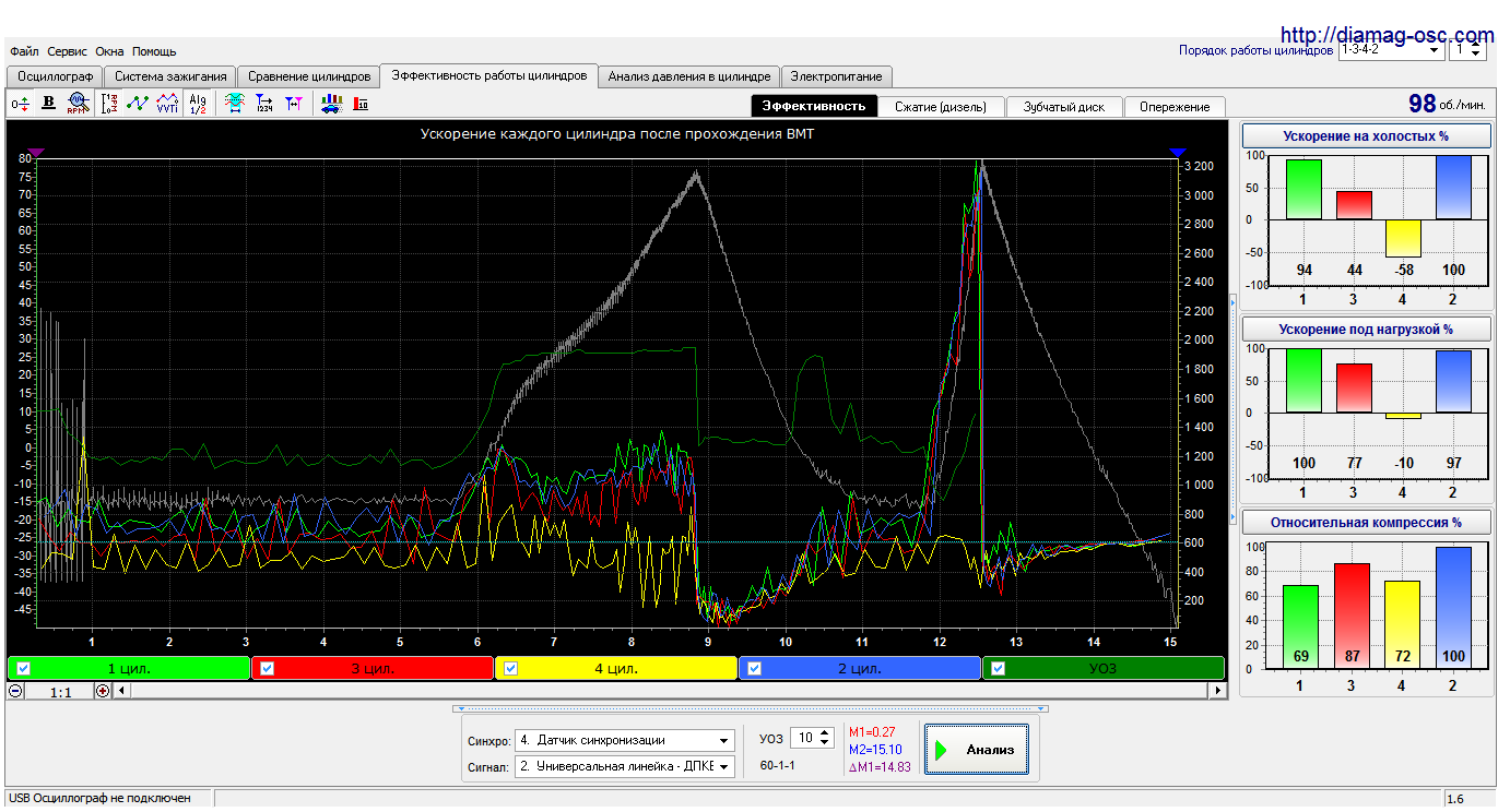

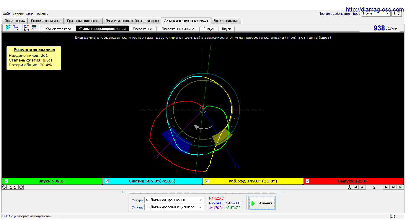

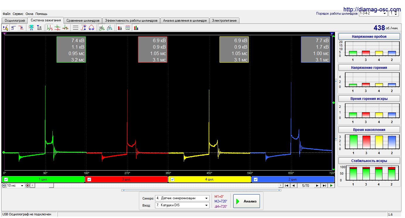

Здравствуйте, помоги разобраться пожалуйста.
Нива 2009 г.в мозги бош 797. Пропуски воспламенения во всех цилиндрах, в блоке только ошибка по 4 цилинду) Лямбда зонд не работает. В обрыве.
Проверил зажигание - все относительно нормально, кроме напряжение пробоя
По сканеру все более менее, кроме уоз. ДК не работает, не могу проверить коррекции топливные, дмрв проверял(также отключал), подсосы были(через рхх и клапан адсорбера) - после исправления - все также
Давление топлива чуть выше - 2.6 с разряжением, 3.2 без разряжения
Механика двигателя тоже в норме - компрессия 12-13, по датчику разряжения все более менее ровно
Снял тест эффективности - видно что проблема с воспламенением в цилиндрах, но 4 вообще не работает.
Снял датчиком давление 4 цилиндр - все в норме
Единственное что осталось так это поменять ЭБУ и если не поможет смотреть работу форсунок(но хозяин говорит что бывало у нее такое, но проходило + к этому после снятия клеммы - по слуху чувствуется что лучше стало, но сняв очередной тест эффективности усомнился в этом - как работало плохо так и работает)
Также забыл упомянуть что при запуске ошибка дпрв -высокое напряжение, проверять сразу не стал, потом вспомнил когда отпустил машину!
Может ли переход с фазированного на попарный так влиять? Когда мерил компрессию - сломал свечку в4 и поставил свою новую, так вот когда снимал датчиком давления, она была сухая, ни одной вспышки не было - чистая и белая, хотя пока снимал тест эффективности от попарного впрыска хоть бы залетала смесь в 4 и воспламенилась, но нет - чистая! странность...
Файл с эффективностью https://yadi.sk/d/dZTLUrZhz6R5U
Файл с зажиганием https://yadi.sk/d/LEp8MDN7z6Qva
Датчик разряжения на холостом ходу https://yadi.sk/d/Jn-e5cyUz6Sfm
Датчик давления 4 цилиндр https://yadi.sk/d/ABIDO4smz6TNV
