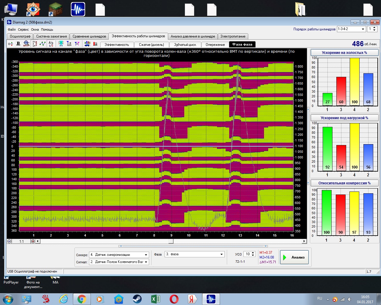

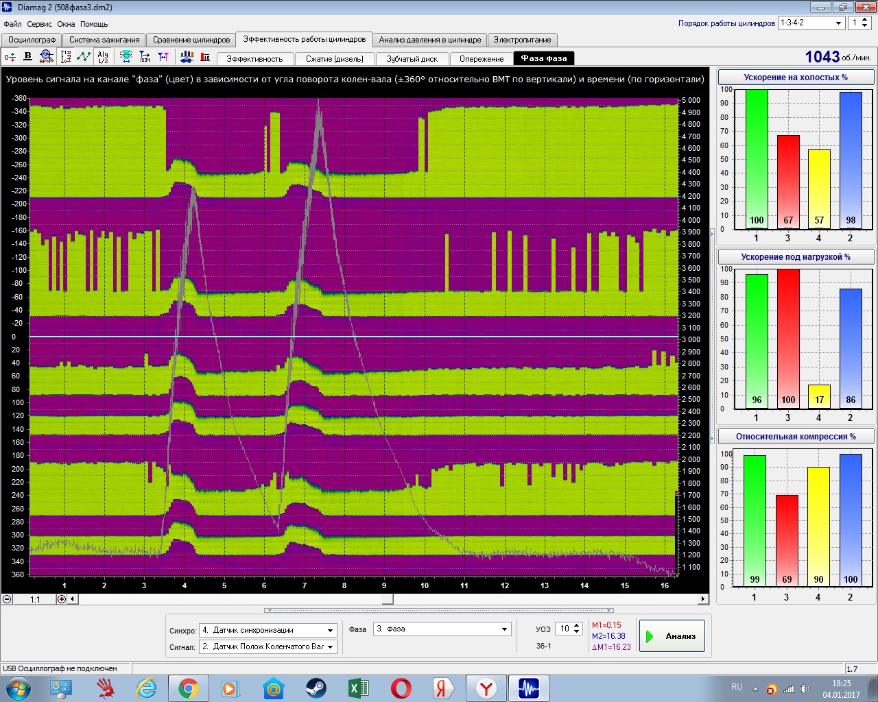

Попробуй сними просто сигнал распредвала на ХХ, и с прогазовками. Что то с сигналом ДПРВ творится на оборотах. Вот 1 скрин на ХХ, и 2-ой на оборотах. Вообще разная форма. Может с ДПРВ что то??
Re: Новая версия по 1.7
Сообщение disel50 » 05 янв 2017, 01:59
да верно. почему сигнал дпрв перевернулся? я понимаю исказился или пропадал да. но здесь перевернулся.

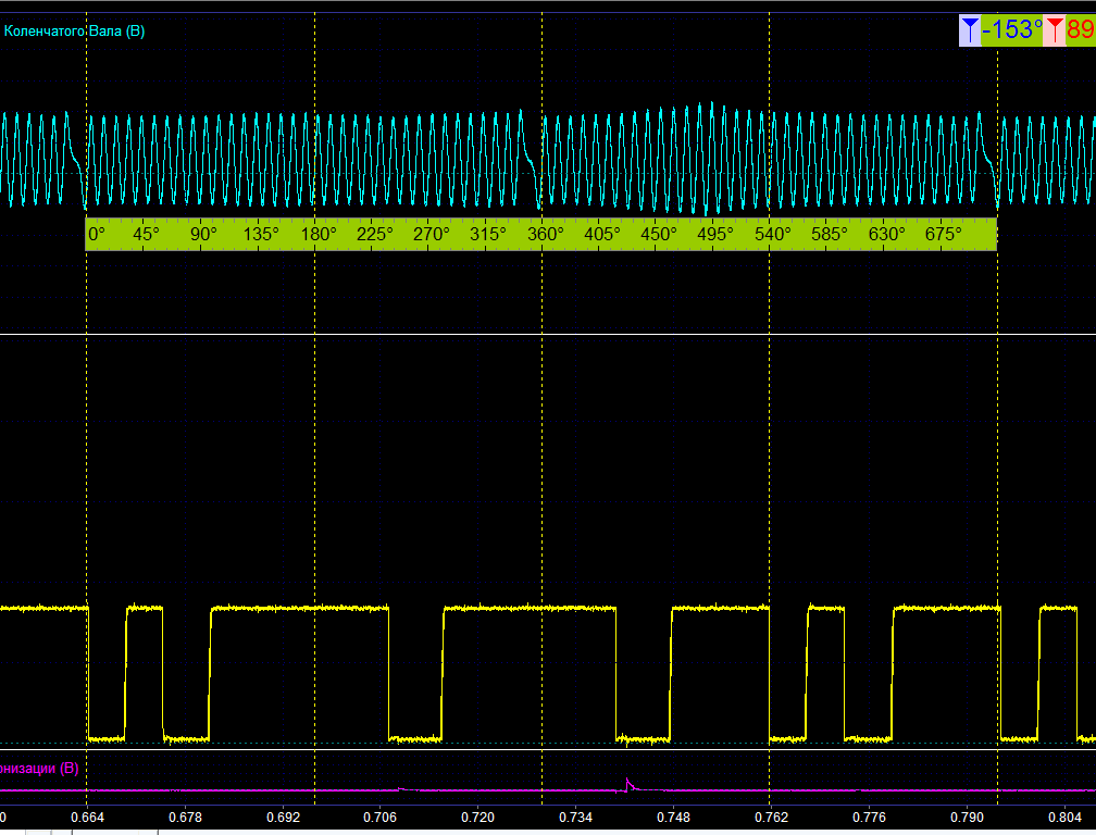

вот еще
