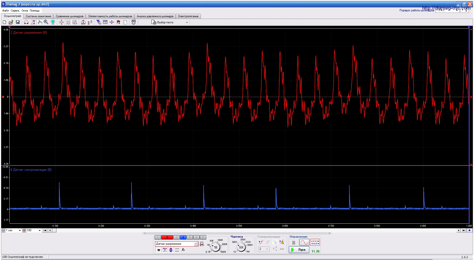

Сообщение Дмитрий74 » 01 мар 2017, 04:56
[Здравствуйте. Подскажите,пожалуйста, по тесту ДР на холостом ходу. А/м ваз 2115 ДВС 11183. Проблема в выпускном клапане 4 цилиндр?
2115 ДР ХХ.rar
Дмитрий74
Сообщения: 18
Зарегистрирован: 17 фев 2017, 03:54
Re: ДР во впускном
Сообщение DIAMAGOVEC » 01 мар 2017, 05:46
То ли чувствительности не хватает датчику разряжения??? Какая то не читаема осцилка
DIAMAGOVEC
Сообщения: 573
Откуда: Чеченская республика
Re: ДР во впускном
Сообщение titservik » 01 мар 2017, 22:06
Маленькое отверстие или попала грязь в штуцер ДР, из за этого плохо прорисовывает.
