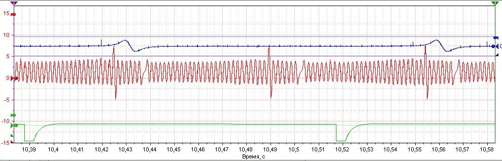

Приехал Форд , мотор не ровно работает . Решил снять синхру ДПКВ и ДПРВ . Теперь в ступоре , еситроник кажет совсем другое , помогите прояснить данный вариант синхры .

должно так быть

Подскажите эта осцилограмма снята с двухвального , восьмиклапанного мотора с цепной передачей ? Может знаете с чего считывается сигнал колена на маховике , возможно ли там провернуть метку . Сегодня открыл верх , валы по меткам в ВМТ по отвертке в цилиндр . Машина едет хорошо , вообщем прет , для старушки , есть неустойка на холостых , вопрос больше по синхронизации валов с коленом .http://190e.ru/auto-ford-scorpio/cep-gazoraspredelitelnogo-mehanizma-i-zvezdochek.php Такой ГРМ .

Андрей53 писал(а):Подскажите эта осцилограмма снята с двухвального , восьмиклапанного мотора с цепной передачей ? Может знаете с чего считывается сигнал колена на маховике , возможно ли там провернуть метку . Сегодня открыл верх , валы по меткам в ВМТ по отвертке в цилиндр . Машина едет хорошо , вообщем прет , для старушки , есть неустойка на холостых , вопрос больше по синхронизации валов с коленом .http://190e.ru/auto-ford-scorpio/cep-gazoraspredelitelnogo-mehanizma-i-zvezdochek.php Такой ГРМ .
Вроде твой движок
Вот здесь почитайhttp://mlab.org.ua/forum/viewtopic.php?f=9&t=3258&start=100

Спасибо , получается , что так и есть (синхра) . Хотя можно вверху развернуть распредвалы и метка встанет по мануалу , но такой вариант проверять не стали . Машин едет хорошо .
