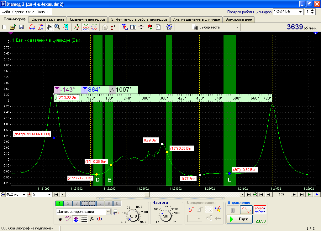

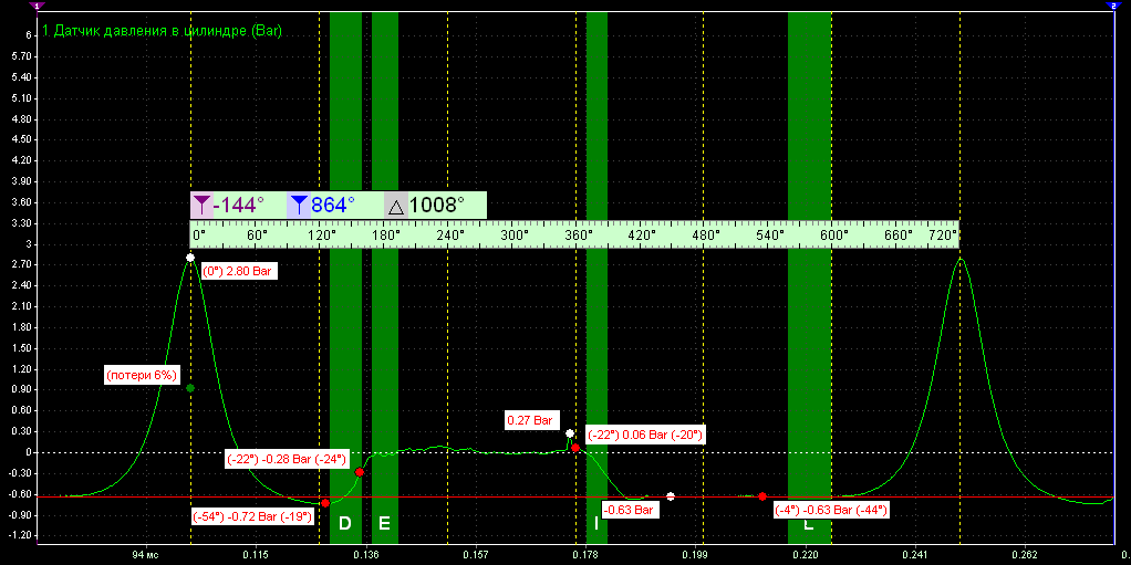

По датчику давления в 4-м цилиндре, как мне кажется на холостом ходу есть подсос воздуха , при повышении оборотов выпускной клапан закрывается рано.

Показывал ему снятую осциллограмму ДД 4ц. в записи где хорошо видно что выпускной клапан закрывается рано и появляется "противодавление" чего не должно быть. Ну а сигнал с ДПРВ такой вижу первый раз с тремя "зонами" и почему не сработали фазорегуляторы может оборотов нужно давать больше (опасаюсь, машина чужая да ещё с неисправностью).
