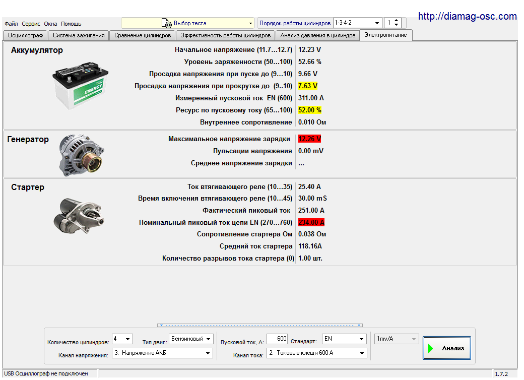

Сообщение Васяся 1 » 29 дек 2016, 02:03
доброго времени суток . авто ваз 2110 . цепляю к плюсовому проводу на аккамуляторе . у меня нетбук асус еее работаю на аккамуляторе . диамаг заземлен только к машине в боксе нет заземления. спасибо за подсказки попробую сделать со сглаживанием и установкой нуля .

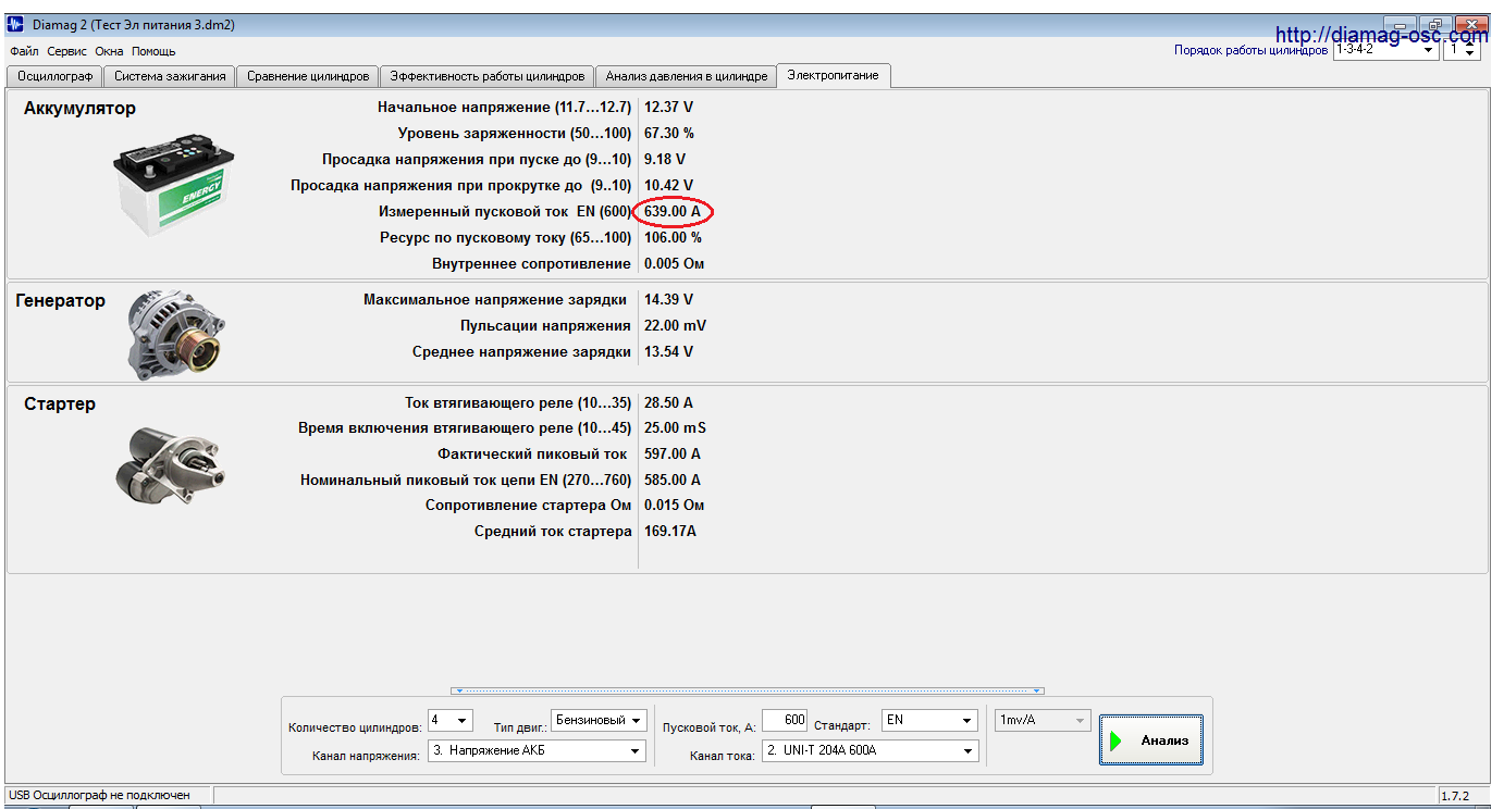

Сообщение Airat » 09 мар 2017, 19:38
Всем привет. Вот анализ электропитания. Ниже скрин. Вопрос такой-нормально ли то ,что у меня измеренный пусковой ток больше 600А? То есть аккум 600А EN. Может ли он у меня вот так выдать? Или это погрешность клещей? Авто-Гранта 2012 года.8кл. Без нареканий.

Сообщение Alex_42 » 09 мар 2017, 20:28
Конечно, может. Производитель с запасом характеристики АКБ заявляет.

Сообщение Airat » 10 мар 2017, 01:39
Спасибо)А то я подумал клещи врут!
