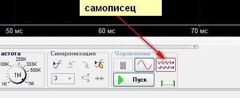

Здравствуйте, я хотел посмотреть на сигнал лямбды. Выбирать гтовые настройки не стал, а выбрал какой то из каналов, задал частоту и диапазон. А вот шаг развертки более 500 мс выбрать не смог.. график очень вытянут. Как можно без выбора готовых настроек указать шаг развертки, например, 5 секунд?

500 мс это в режиме осциллографа. Включите самописец.

frompmr писал(а):500 мс это в режиме осциллографа. Включите самописец.
Спасибо!
