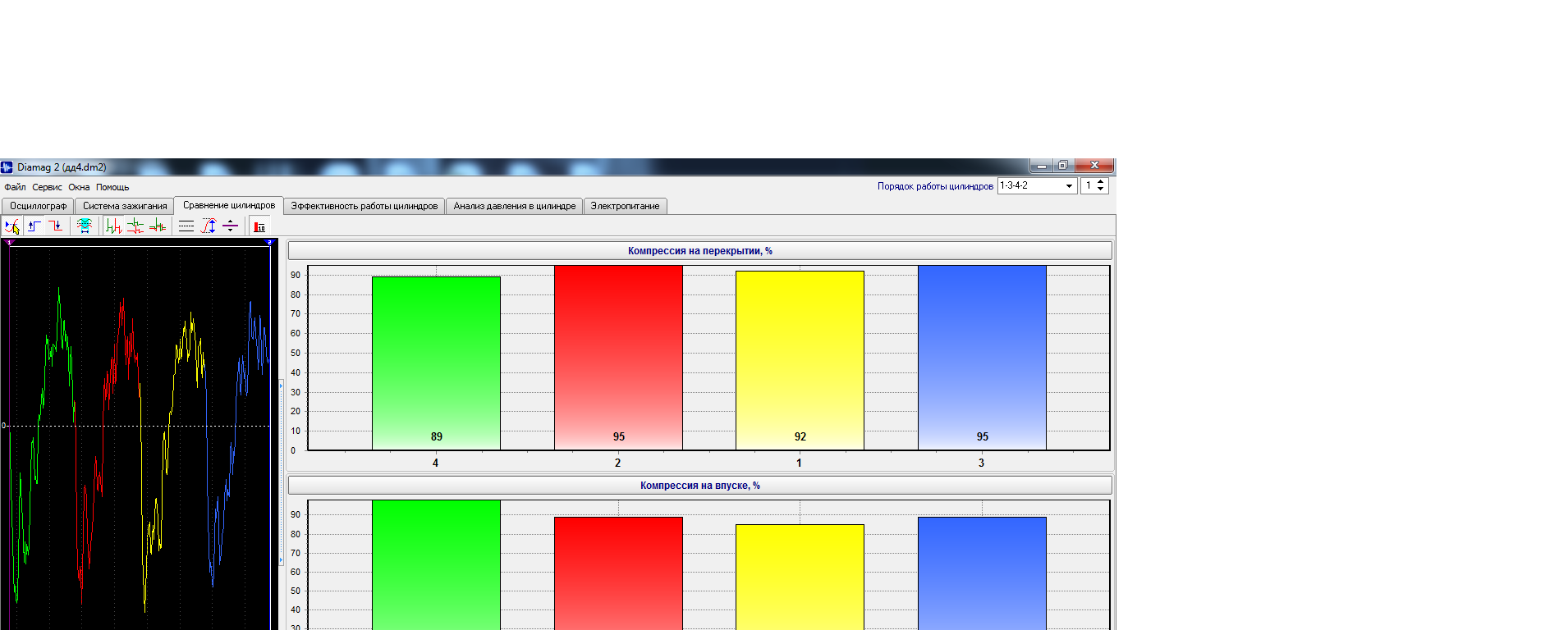

Снимаю осцилку ДР во впускном коллекторе на хх и получается вот такая шляпа что все склеено в кладке сравнение цилиндров да и в в окне осцилограф тоже почему так?
все склеено и не читаемо

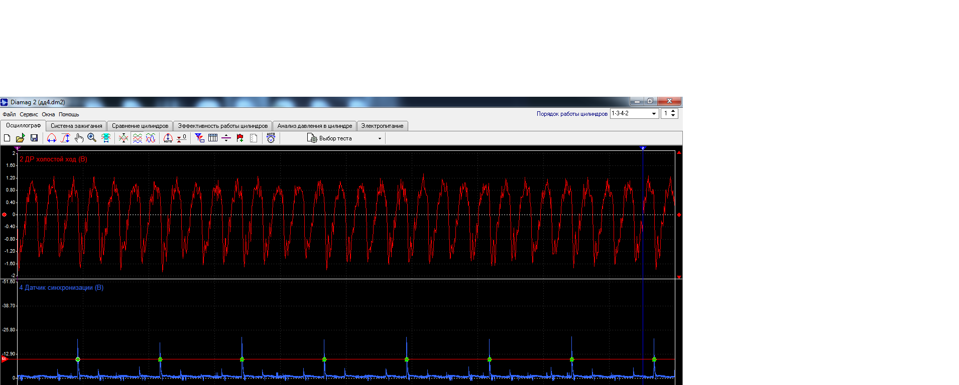

Вот окно осцилограф

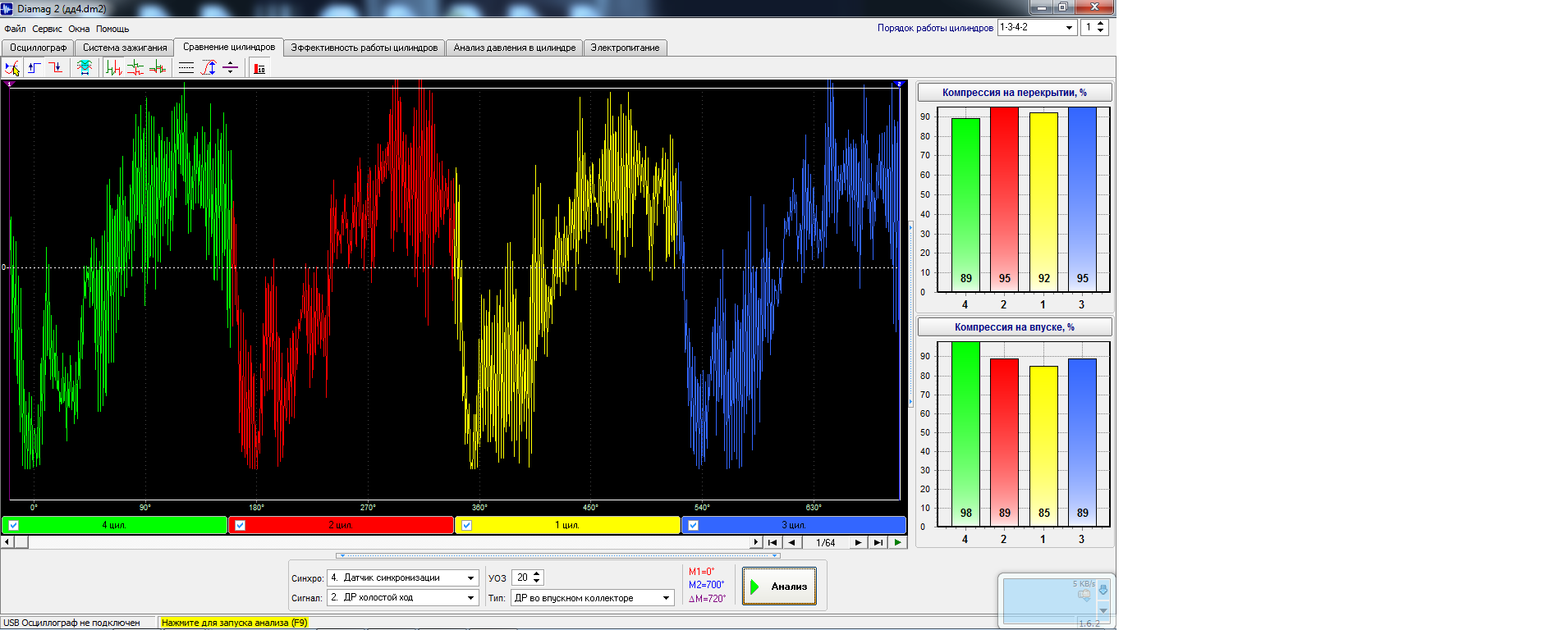

Интересно что когда окно уменьшаешь осцилка начинает становится немного читаема

Безя писал(а):ПОМОГИТЕ ПОЖАЛУЙСТА ОБЪЯСНИТЕ чТО НЕ ТАК МАШИНА ПАССАТ Б3 дигифант 2е
Во-первых, что с авто? Во-вторых, файлик выложите. По одной осциллке ДР диагноз не ставят.

Безя писал(а):Мне нужна помощь не в диагнозе авто а объяснить почему осцилка по ДР посмотрите она шиворот на выворот и не читаема
Без файла, ничего сказать не могу. Вижу только, что сигнал ДР перевернут. Необходимо инвертировать сигнал ДР. Используйте настройку с инверсией для вашего ДР.

Сообщение Alex_42 » 03 июн 2017, 23:30
Безя писал(а):Вот еще один. Интересно в мануале весь алгоритм написан проведения теста а что инверсия не инверсия ни слова и зачем она по умолчанию включена
Вот, настройки для ДР, который инвертирует сигнал и ДР без инверсии. Если ДР покупали у Алексея, то используйте настройки ДР без инверсии viewtopic.php?f=15&t=894&start=30#p22979
