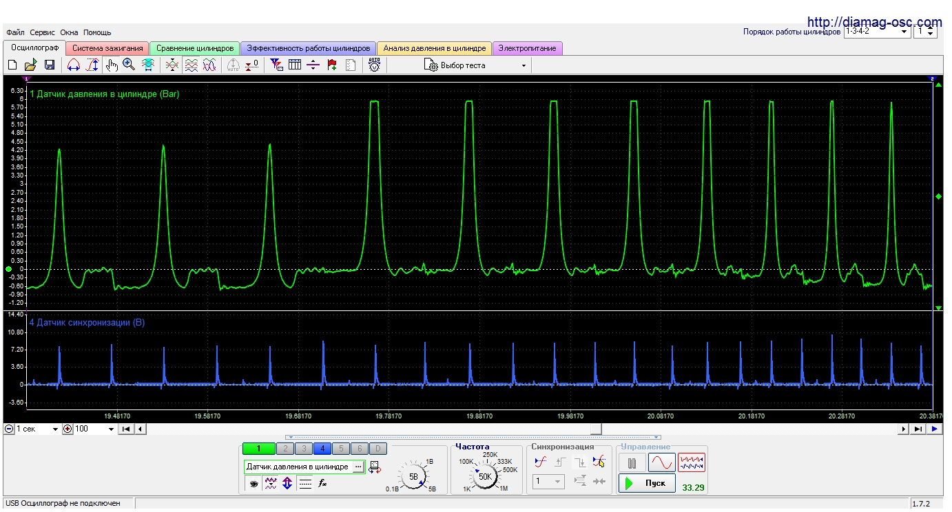

Теперь самое интересное:
Датчик давления в первом цилиндре. На скриншоте хх и затем резкое открытие дросселя
И результат давления в впускн колектора
Люди добрые, что происходит с графиком ДД на этапе резкого дросселирования... почему все приходит к атмосферному давлению выравниваясь в линию на этапе выпуска и впуска?
По ДР видно что со вторым цилиндром явные проблемы, что и на ЭРЦ видно на финальном этапе графика.
ДД я пробовал в 3 ц. Там точно такая же билеберда...
Очень смущает большой вакуум на этапе ВЫПУСКА. (может ошибаюсь)
Я так понимаю, что это однозначно приговор к мотористу, я прав? Но почему провал на всех 4 !? И почему датчик давления дает схожий график при резком открытии дросселя в 1 и 3 цилиндрах.. что это за одинаковая проблема по всем 4 цилиндрам?

По ДД всё правильно, так и должно быть.
Провалы по всем цилиндрам может быть из-за дмрв, давления топлива и позднего зажигания.

frompmr писал(а):По ДД всё правильно, так и должно быть.
Столько картинок и ни одного файла.
Файлы и скриншоты
https://yadi.sk/d/e01icxiD3LtmNU
Вот так и должно быть?
А так должно быть?

Скажите, а то, что я в предыдущем посте в пэйнте подрисовал, вы тоже считаете нормой?
Особенно интересно то что происходит на ДД при резком дроссилировании... Так и должно быть?
А по ДР, это я так понимаю проблемы с Впускным клапаном 2 цилиндра? Позднее открытие?
Ну а как ты думаешь сам что происходит при резком дросселировании??? ))). Движок работает на ХХ, за дроссельной заслонкой создается разряжение, т.к. она закрыта. Тут ты резко ее открываешь, и впускной коллектор заполняется воздухом....разряжение пропадает. Что мы и видим на графике ДД. Возьми вакуумметр, поцепи его на впуск и смотри за стрелкой при прогазовке. Увидишь то же самое....разряжение падает до ноля, уравниваясь с атмосферным.
По ДР....бесполезно искать там какие то отличия. Сигнал слишком зашумлен паразитными пиками. Для начала можно было бы уменьшить отверстие в ДР. А лучше сними тем же ДР на прокрутке, и увидишь всю механику без лишнего.
Ну и совет...без обид...больше снимай осциком различных осциллограмм с разных авто. Будет меньше вопросов ))).

Давление топлива нужно проверить. ДМРВ отключить и проверить как в аварийном режиме работает. ДР нечего не говорит, даже при такой картинке двигатели исправно работают.
Спасибо за наводку. Не учел отсутсвующее разряжение в задросельном пространстве...
