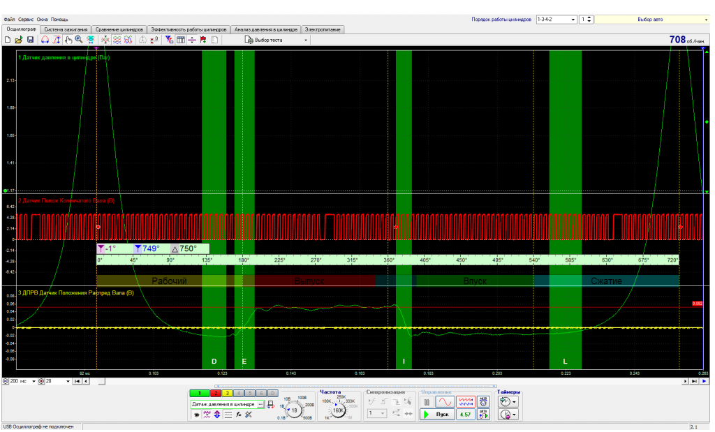

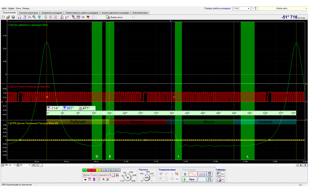

Сообщение ChipTuningSbor » 25 авг 2021, 19:49
Подниму тему, хотя случай немного другой, но очень интересный, прошло уже больше пол года, пока ответа не нашли...
Проблема на машине выявилась после установки газа, газовики не смогли настроить смесь, после скитаний, машина приехала ко мне.
Коррекция на хх 50-60% при этом ошибок нет)
Было проверенно:
работа всех датчиков: в норме
подсосов и утечек нет
метки в норме, задающий диск в норме (проверялось осциллографом и коробку снимали)
прошивка сток
Хозяин вспомнил, что изначально заметил небольшую нестабильность на хх и увеличение расхода после замены поршневой группы по гарантии, после чего ездил еще год и не придавал этому значение
Была снята осциллограмма ДД с исправного полика и с этого, есть расхождения по открытию клапанов.
Вопрос к знатока: как это возможно, если метки в идеале, а по информации в интернете распредвалы несъемные, а запресованные в постель? И куда копать дальше?
На данный момент только хх немного поднял, чтобы снизить вибрацию, в остальном при эксплуатации проблем нет.
осциллограммы прилагаю
