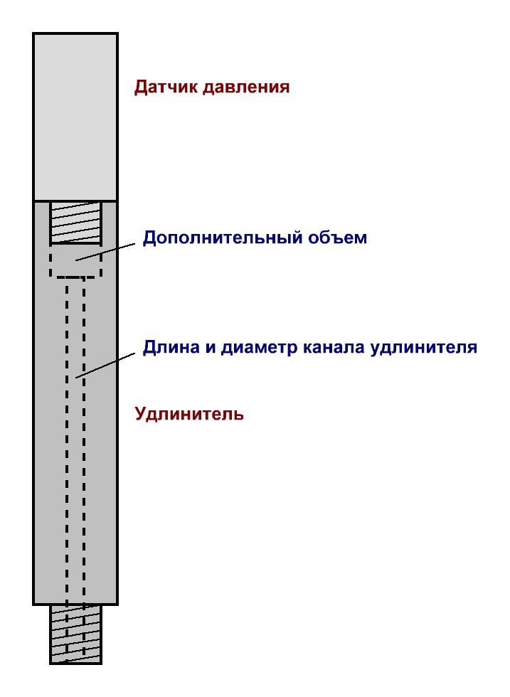

Всем привет! Многие используют удлинитель для работы с ДД. Но, пока ПО Диамага не учитывает его в расчете степени сжатия (СЖ). Поэтому, для перерасчета СЖ в верные значения сделал файлик в Excel. Там, заполняете параметры ДВС, удлинителя, вводите СЖ, полученную при его применении и получаете скорректированное значение СЖ. В дополнение, картинка с пояснениями. Дополнительный объем - это объем, остающийся в удлинителе при вкрученном ДД. Т.е., из отверстия удлинителя, куда вкручивается ДД вычитаете длину резьбовой части ДД.

Да, не обязательно. Проверял на своем удлинителе. Какая степень сжатия получилась у вас с удлинителем и без?

Спасибо! Полезная вещь. Использую удлинитель от пневмотестера. Пересчитал имеющиеся у меня осцилки с разных двигателей, после коррекции степень сжатия как по мануалу.

на работе через телефон смотрел,а дома с компа и возникли вопросы
обьем можно взять из таблицы, разделив на свой размер?

либо ,наверно, так обьем рассчитать?

Так, в файлике все автоматом рассчитывается. Вводите диаметр и длину полости, которая остается после вкручивания ДД, длину и диаметр канала, который идет после полости до конца удлинителя. Все автоматически рассчитается. Что, еще мудрить?
