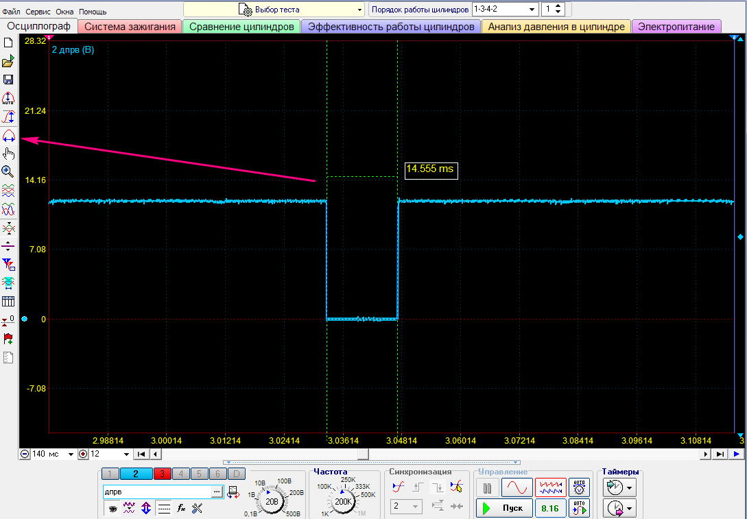

Как при снятии осцилограммы сигнала бенз. Форсунки посмотреть время открытия ?

Re: Настройки для ПО 1.8
Сообщение Р-Дизель » 29 ноя 2017, 00:42
Нужно маркеры выставить.
Сообщение wituk » 29 ноя 2017, 01:30
Это понятно... Там только вольты показывает а не миле секунды.
Сообщение Alex_42 » 29 ноя 2017, 02:51
wituk писал(а):Это понятно... Там только вольты показывает а не миле секунды.
Включите в маркерах измерение времени и все будет показывать. Можно, и вручную измерителем длительности измерить, а можно и включить измерения на канале.
