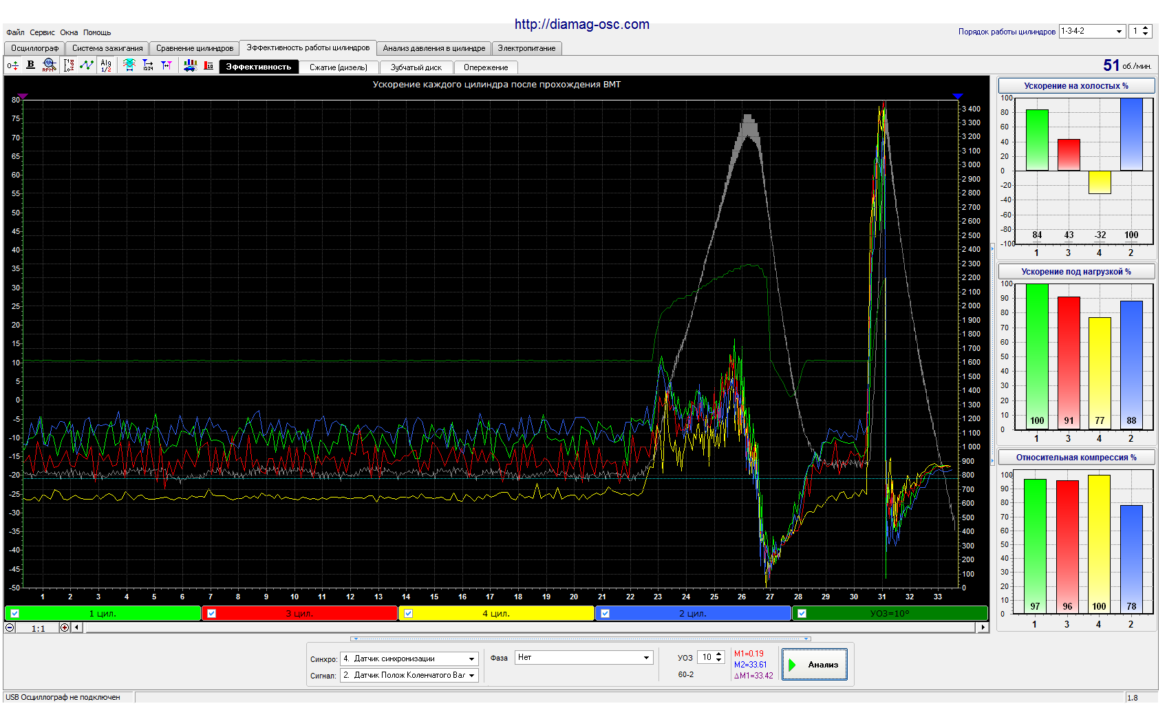

Газель на газу.Двигатель на холостом ходу потрясывает.Снял скрипт CSS . 4 цилиндр не работает.Высоковольтная часть в норме.Что это может быть.

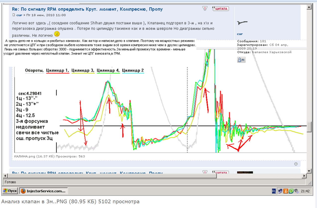

Сообщение Юрий » 19 янв 2018, 04:00
Похоже?

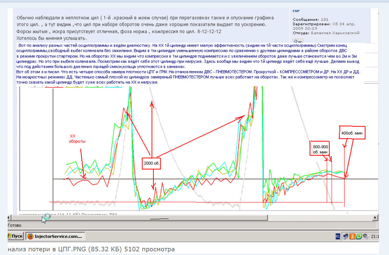

Re: CSS газель на газу трясет
Сообщение Юрий » 19 янв 2018, 04:11
Может годятся.

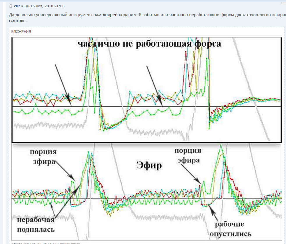

Сообщение Юрий » 19 янв 2018, 04:25
Ещё похожая

Сообщение СЕРГЕЙ 0034 » 20 янв 2018, 04:58
Однако в первом скриншоте газель работала на газу и 4-й цилиндр выпадает из графика .Может это подсос воздуха?
