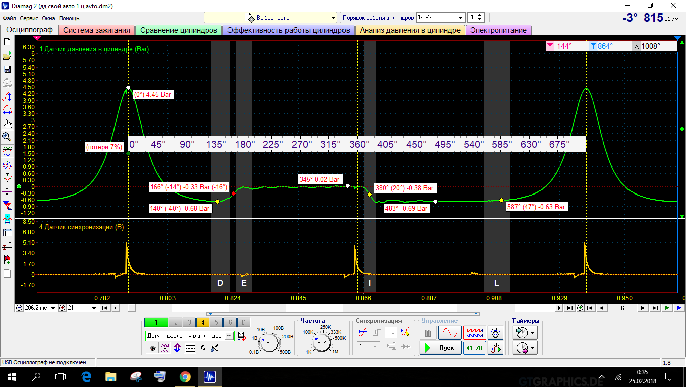

Сообщение griz07rzn » 08 фев 2018, 07:29
Эталон если что.
griz07rzn
Сообщения: 42
Зарегистрирован: 18 сен 2016, 00:34
Re: Chevrolet Lacetti 1.6L 16кл 2008года
Сообщение кацманафт » 09 фев 2018, 03:34
griz07rzn писал(а):Эталон если что.
Как зто эталон Изображение, когда искра после ВМТ ?
Сообщение griz07rzn » 17 фев 2018, 17:52
Так вот. На этом и многих моторах GM искра по датчику давления после вмт. У 1.4 фазы будут другие , но искра тоже после ВМТ.

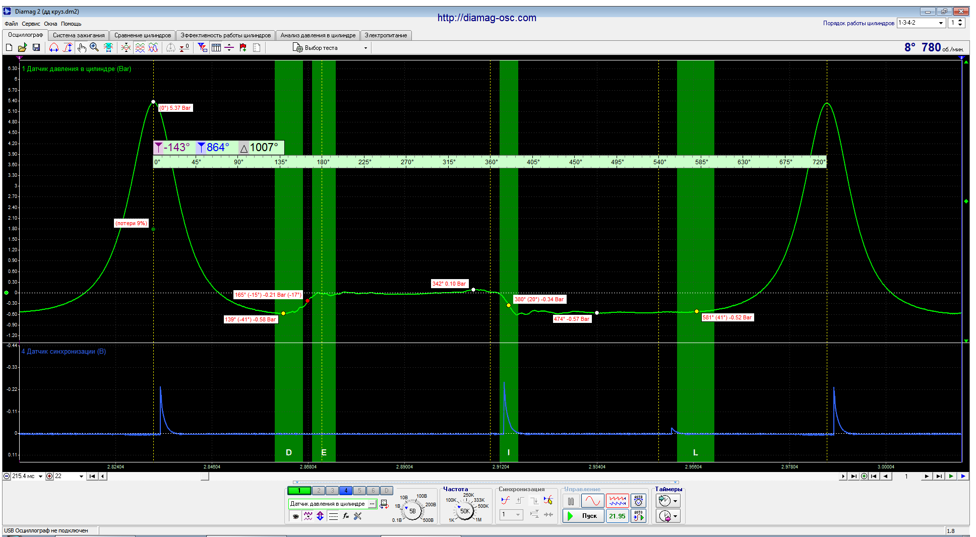

Сообщение mix870 » 25 фев 2018, 07:49
всем добра ! вот эталон с мотора F16D3. только авто не лачетти, а нексия. моторы там одинаковые. может кому пригодится .
нексия F16D3 эталон
