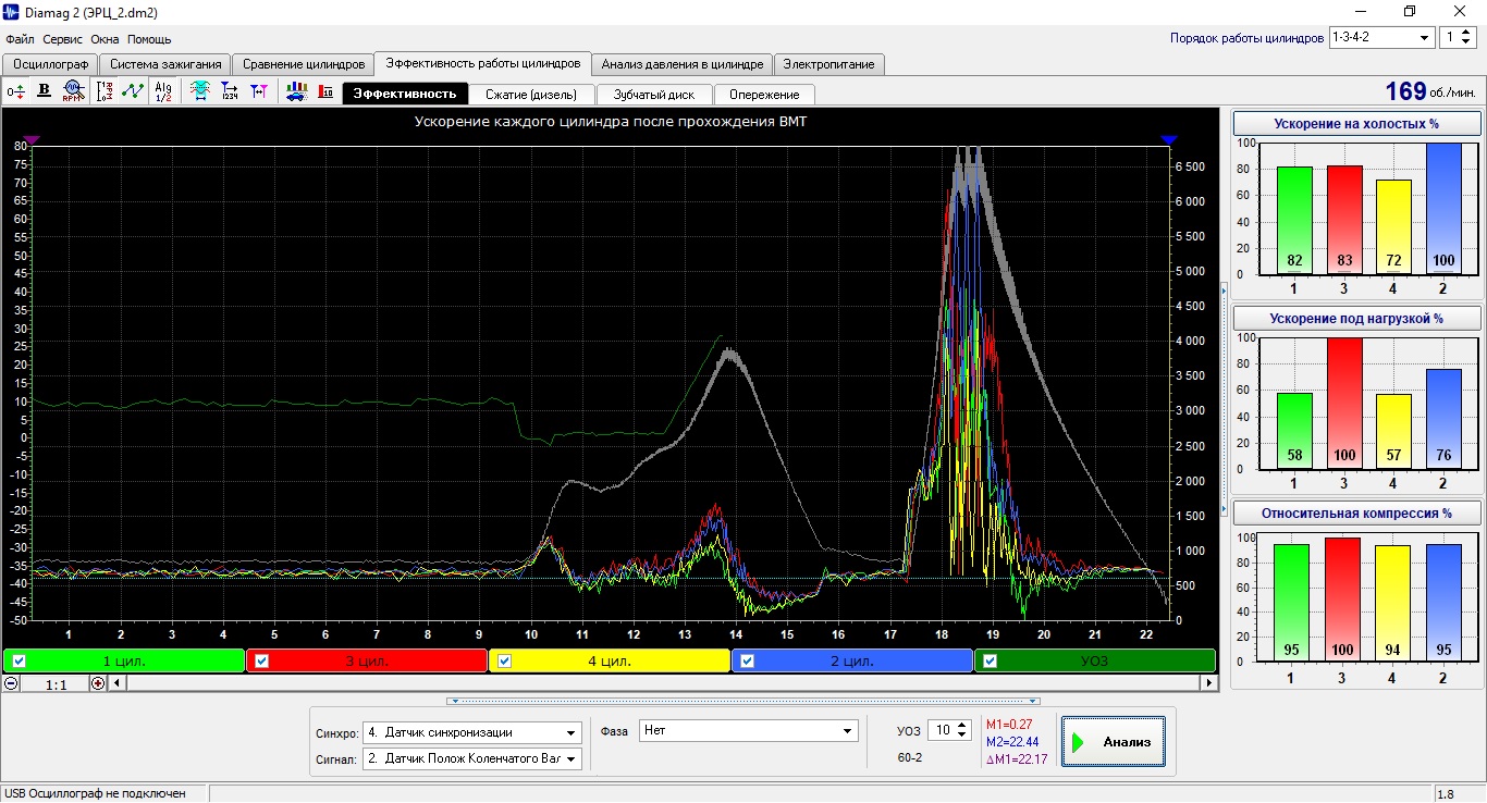

На днях приезжала 2112 с двигателем 21124 (1,6л) со следующей проблемой: плохо заводится на холодную, с 4-5 раза. На горячую ошибок в ЭБУ нет, потоковые данные в норме, после холодного запуска есть ошибка по бедной смеси. Оставил а/м на ночь на улице, заморозил при t = -10С, симптом имеет место быть. Свечи менялись, компрессия ровная, однако тест эффективности работы цилиндров показывает, что на перегазовке "проваливаются" 1 и 4 цилиндры. Высоковольтную часть проверил Диамагом, для верности перекидывал катушки и свечи местами.
Коллеги, посмотрите, пожалуйста, результаты теста. Там механика или форсунки?

Форсунки не причем, судя по графике. В противном случай на ХХ повыпадали бы графики. В конце этого графика видны пропуски воспламенения, что свидетельствует о бедной смеси, в момент наибольших оборотов и нагрузки, это и наводит на мысль на нехватку топлива
