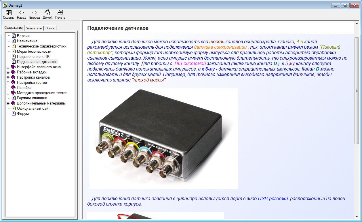

Сообщение pozharskiydn » 08 мар 2018, 19:31
А пробовали просто в поиске набрать, какие каналы при этом задействуются? И посмотрите внимательно на сам прибор. Что изображено на 5 и 6 канале? Я понимаю, что многие решили заняться диагностикой с нуля, но читать всё-таки нужно, а не просто вопрос ляпнуть на форуме. Это не правильно. Это также, как снимут осциллограммы и сразу на форум, расшифруйте. Диагностика-это умственный труд.
Без обид.

Сообщение Р-Дизель » 08 мар 2018, 20:33
Нужны два щупа-иголки. Иглы по центральной жиле. Один щуп на 5 другой на 6,. потом кнопочка "D". Вот и диф канал.
Форум для того и создан, чтоб спрашивать, отвечать, помогать......

Сообщение pozharskiydn » 08 мар 2018, 21:11
Так я и ответил, что посмотрите на сам прибор и есть помощь в приборе, там всё описано. Вы полистайте форум, одни и те же вопросы спрашиваются по миллиону раз.
Я думаю, Alex_42 очень хорошо справку сделал для данного прибора. И не надо воспринимать всё в штыки.

Сообщение rodion2074 » 09 мар 2018, 00:59
Справка от alex_42 отличная, но нет ответа на мой вопрос. Если не можете ответить, как Р-Дизель зачем делать переадресацию?
