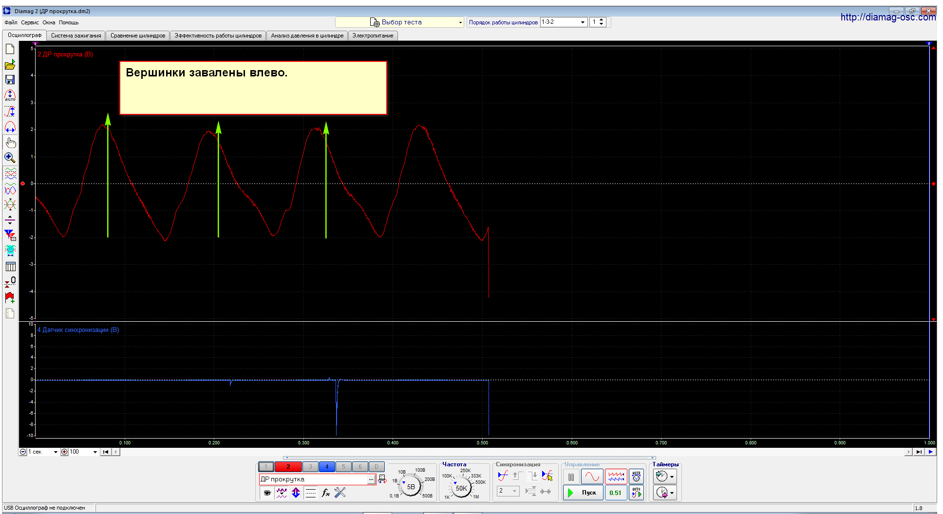

Скрипт показывает 34% потерь, это очень много. Да и давление после сжатия гораздо ниже чем до сжатия. проблема явно в железе

Отпустил авто с рекомендацией повторно отрегулировать клапана. Просил после регулировки ещё раз дать мне машинку для снятия и анализа осциллограмм. Будет инфа- буду выкладывать. Если есть у кого нибудь мысли по другим ранее выложенным осциллограммам не молчите пожалуйста. заранее спасибо.

На прокрутке видно что вал на зуб стоит( раньше?) не правильно. Вершинки завалены. Если на трехцилиндровом так же как на четырехцилиндровом. Третий цилиндр по тэсту ЭРЦ явно требует ремонта. Надо проверить на плотность цилиндр пневмотестером. Заодно определить куда уходит компрессия.
