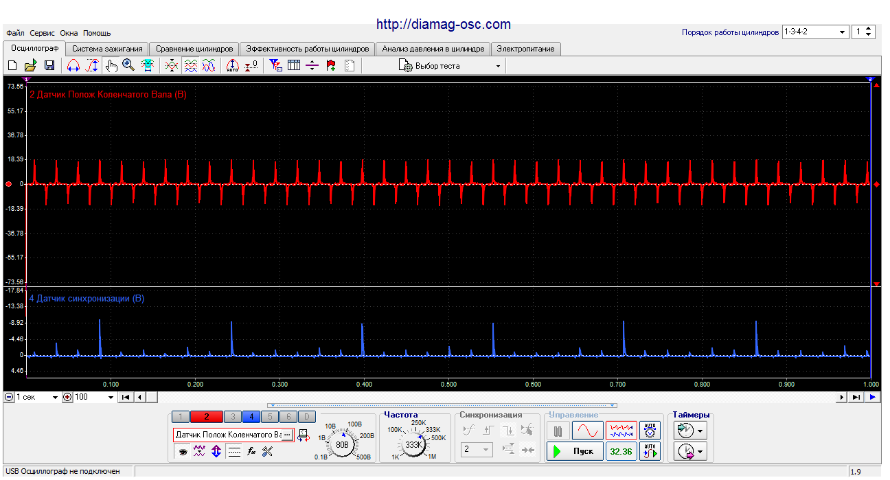

доброй ночи, приехал гелик со старым движком м103 хотел подключится к дпкв разъем которого находится на эбу и сделать тест эфективности, но сигнал с дпкв оказался необычным импульсом верх в низ по очереди от нулевого значения и нет разрыва для определения положения кв, это так работает дпкв на старых мерсах или я подключился не туда?

На старых немцах два датчика - ДПКВ и датчик верхней мертвой точки
На Ауди стоят рядом, на мерсе ВМТ спереди, ДПКВ сзади
Тест эффективности должен проходить на диске без вырезанных зубьев

Сообщение piligrim2000 » 13 май 2018, 04:08
вот тест эфективности снятый с гелика, порядок 153624 кажется был.
